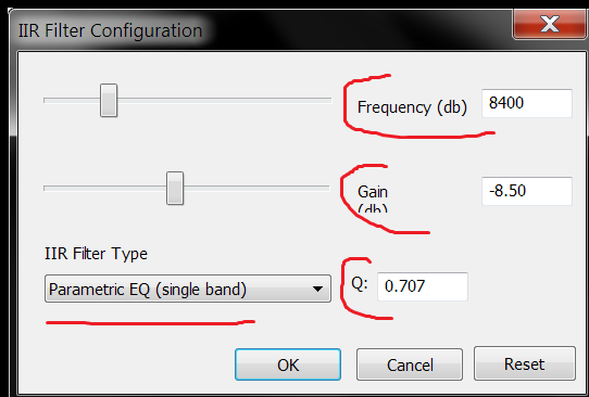

Сообщение #12 Azaza » 26.09.2024, 18:36
mik:Mathaudio room eq и Headphone eq я хорошо знаю.
IIR Filter в foo_dsp_effect совсем не то.
mik:Я о стандартном параметрическом эквалайзере говорю, по типу EQ APO, но в версии DSP. С настройкой частоты, добротности и db.
Так узри же возможность настройки частоты, добротности и "db" в DSP Mathaudio Headphone EQ и в DSP IIR filter.
IIR filter

mik:И что мне делать с этим санглбандом )), если мне нужно несколько фильтров ?
Выше написал уже, что делать.
Azaza:То, что он однополосный, неважно, т.к. в DSP можно включить несколько штук подряд с разными настройками.
