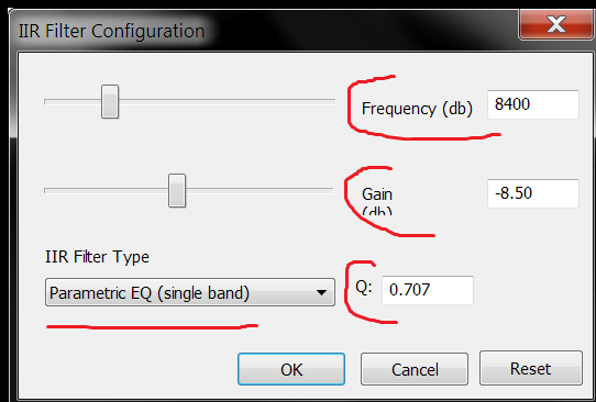

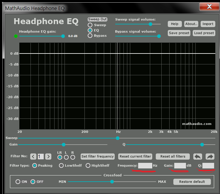

Сообщение #12 Azaza » 26.09.2024, 18:36
mik:Mathaudio room eq и Headphone eq я хорошо знаю.
IIR Filter в foo_dsp_effect совсем не то.
mik:Я о стандартном параметрическом эквалайзере говорю, по типу EQ APO, но в версии DSP. С настройкой частоты, добротности и db.
Так узри же возможность настройки частоты, добротности и "db" в DSP Mathaudio Headphone EQ и в DSP IIR filter.
IIR filter

''''Так узри же возможность настройки частоты, добротности и "db" в DSP Mathaudio Headphone EQ и в DSP IIR filter.'''''
Да знаю я, знаю :smile: , как можно использовать mathaudio headphone eq в роли параметрика )) Неудобно тем, что нет общего отображения всех фильтров.

Сообщение #14 Azaza » 26.09.2024, 20:59
mik:И что мне делать с этим санглбандом )), если мне нужно несколько фильтров ?
Выше написал уже, что делать.
Azaza:То, что он однополосный, неважно, т.к. в DSP можно включить несколько штук подряд с разными настройками.
