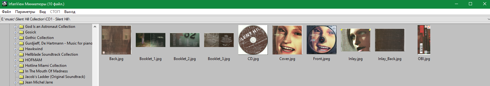

Полезно делать скрины на "подходящих" альбомах, можно угадать :biggrin:. Да, думаю достаточно будет и этого, ещё раз благодарю за помощь! Чуть порылся самостоятельно, там с другими плагинами типа "jscriptpanel", это тогда полностью всё перековыривать как понимаю, навыков в такую сторону у меня нет точно. Так что в принципе не критично, можно и руками пощёлкать немного в проводнике.
Кстати вот "тотал коммандер" можно так же подписать по вашему вместо проводника и в папке с альбомом по комбинации "альт-b" все подпапки вскрыть(если так разложены, как у меня) с "картинками" и покрутить все разом. А проводник оставил на комбинацию клавиш, так попроще думаю.
update
Вышло ещё "круче"! Сделал ваш скрипт на свой "ирфанвью" и он открывает "тумбнэйл". Вообще доволен.
update2
Ну теперь можно говорить "как слон", просто просмотрщик тоже открывает... И не нужно ничего ломать в сборке, идеально!
