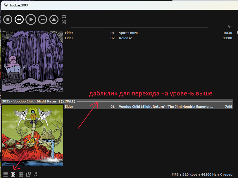

Благодарю за ответ. То что вы показали с этим разобрался само собой. Запутал однако на словах. Прикрепил как это на примере другой сборки(гифка), думаю так понятней будет. Вот про такое я пытался обьяснить. Можно ли в вашей сборке похожее реализовать?
Или вариант - просто даблкликнуть по обложке и провалиться в "просмотрщик винды", а дальше уже листать обложки там.
Тут кручу "колёсиком".

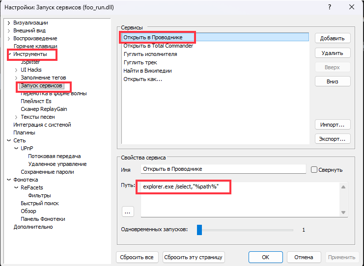

Из уважения к осту SH2 :smile: Подумал немного, ну и... взгляните в эту сторону:
Настройте команду плагина Run Services:
explorer.exe /select,"%path%"
Вложение 1.png больше недоступно
