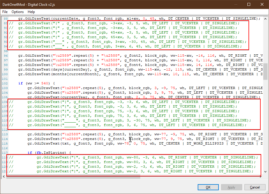

Не подскажите, как убрать рамки вокруг отображения даты и формата записи на панели "Clock"
Elephant
С нами: 1 год 8 месяцев
Сообщение #844 kutuzof » 14.02.2026, 15:08
Elephant:как убрать рамки вокруг отображения даты и формата записи на панели "Clock"
Закомментируйте (или удалите) в скрипте строки (см. скриншот)

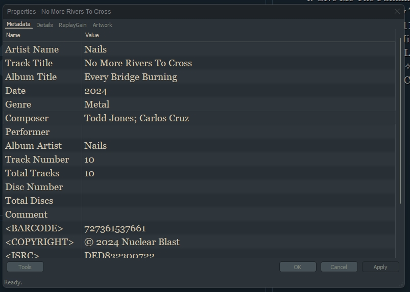

Поправил, только окно Properties всё равно стало не однотонным, а было таким:
А этот цвет вручную можно задать?
shapo71 M
Откуда: Харьков
Сообщение #847 shapo71 » 15.02.2026, 01:26
shapo71:Поправил, только окно Properties всё равно стало не однотонным
Разобрался...
Скриншот
И всё таки, можно ли задать цвет вспомогательных панелей и контекстного меню произвольно?

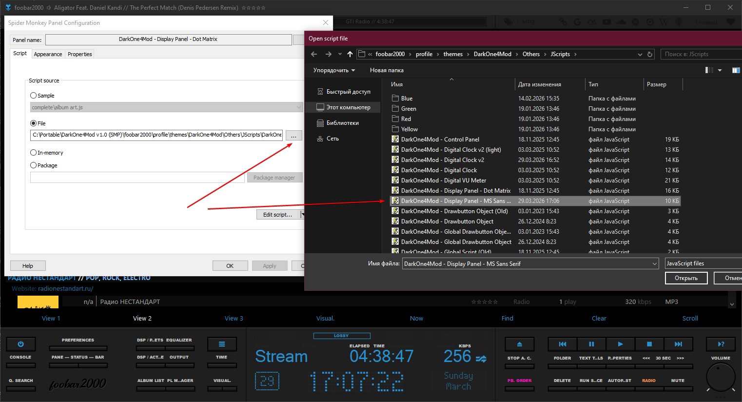

Вопрос, есть ли возможность на панели Clock убрать отображение секунд?
И как можно изменит этот шрифт? Возможно ли это вообще?

Elephant:Вопрос, есть ли возможность на панели Clock убрать отображение секунд?
Удалите в скрипте [ + ":" + currentSeconds"] (строка 131)
Elephant:И как можно изменит этот шрифт? Возможно ли это вообще?
В этом скрипте нет (задействована картинка). Но есть другой скрипт, там можно поменять шрифт (лежит в папке "JScripts").
