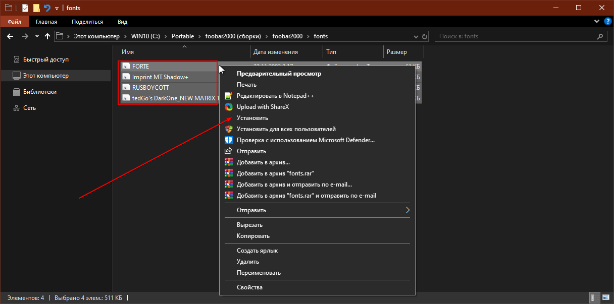

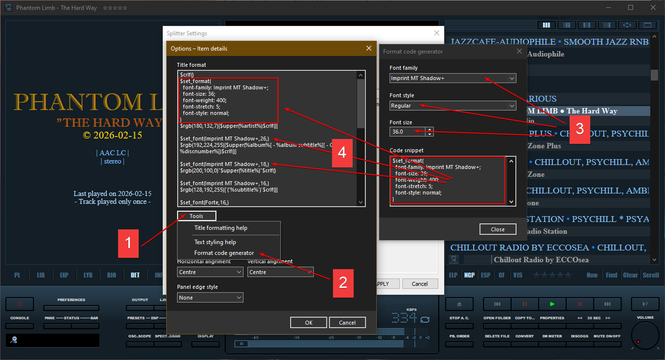

Да, там теперь можно детально настраивать шрифты >> https://columns-ui.readthedocs.io/en/v3.3.0/other/text-styling.html#
Что бы последние версии "Columns UI" корректно работали, лучше установите все шрифты из вашей папки "Fonts" в систему (см. скриншот под спойлером ниже)
Для панели "DET" есть генератор кода для шрифтов (см. скриншот под спойлером ниже).
