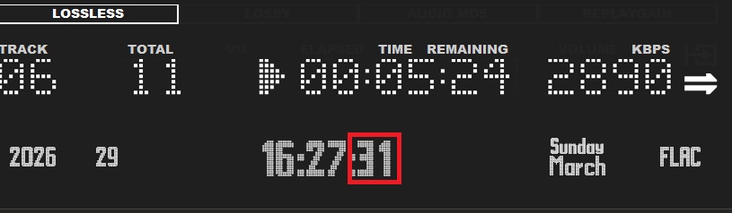

Сообщение #856 Elephant » Сегодня, 16:34
Вопрос, есть ли возможность на панели Clock убрать отображение секунд?
И как можно изменит этот шрифт? Возможно ли это вообще?
Заранее спасибо

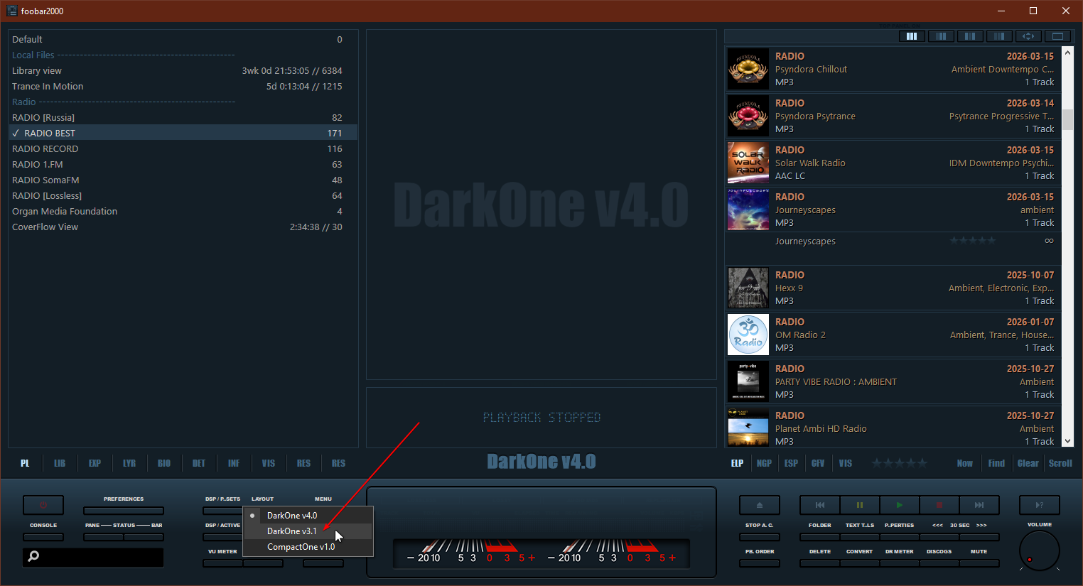

Сообщение #857 idro » Сегодня, 16:55
Hello, I'd like to try this foobar layout as reported in the first page, but I didn't understand how to do this:
idro
С нами: 5 лет 2 месяца

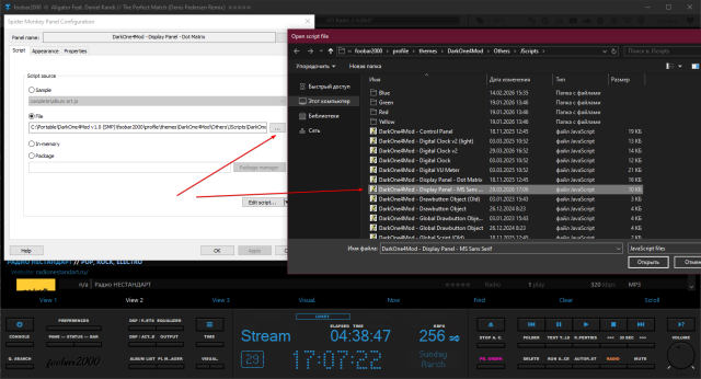

Сообщение #858 kutuzof » Сегодня, 17:32

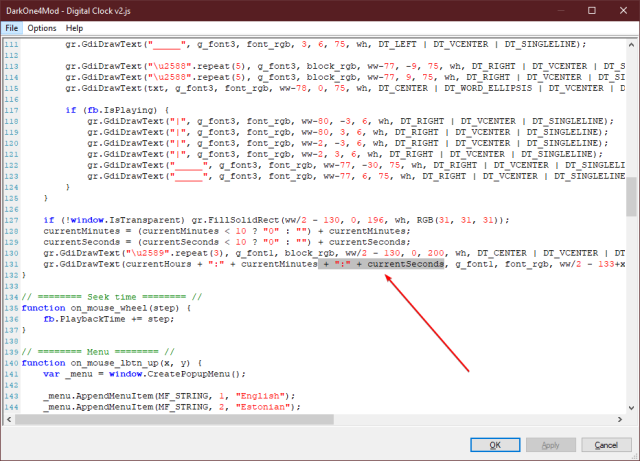

Elephant:Вопрос, есть ли возможность на панели Clock убрать отображение секунд?
Удалите в скрипте [ + ":" + currentSeconds"] (строка 131)
Elephant:И как можно изменит этот шрифт? Возможно ли это вообще?
В этом скрипте нет (задействована картинка). Но есть другой скрипт, там можно поменять шрифт (лежит в папке "JScripts").
idro:Hello, I'd like to try this foobar layout as reported in the first page, but I didn't understand how to do this:
Нажмите кнопку "LAYOUT" и выберите "DarkOne v3.1"

Сообщение #859 Elephant » Сегодня, 19:12
Спасибо, все получилось, вот только не пойму где настраивается размер шрифта?

Сообщение #860 kutuzof » Сегодня, 21:10
Elephant:вот только не пойму где настраивается размер шрифта?
строка 205
   t_size = ww * 29 / 400;
