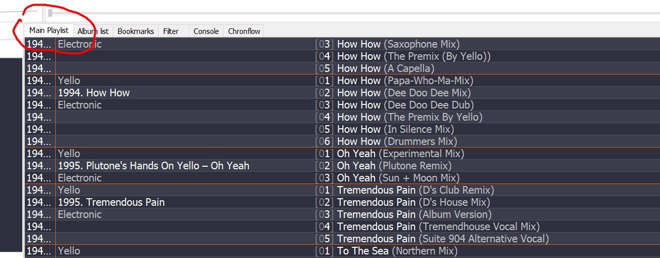

Всем привет. В общем уже много лет, пользуюсь версией сборки meDveD скрин прикладываю, как она выглядит, меня всё устраивает, именно такой вид, но главное в ней есть букмарки, т.е. я из всего плейлиста нажимаю по правой кнопке и выбираю bookmark и песня добавляется в букмарк. Я так привык, любимые песни сохранять в букмарк. Музыки много, но вот привык так. А плейлист большой.

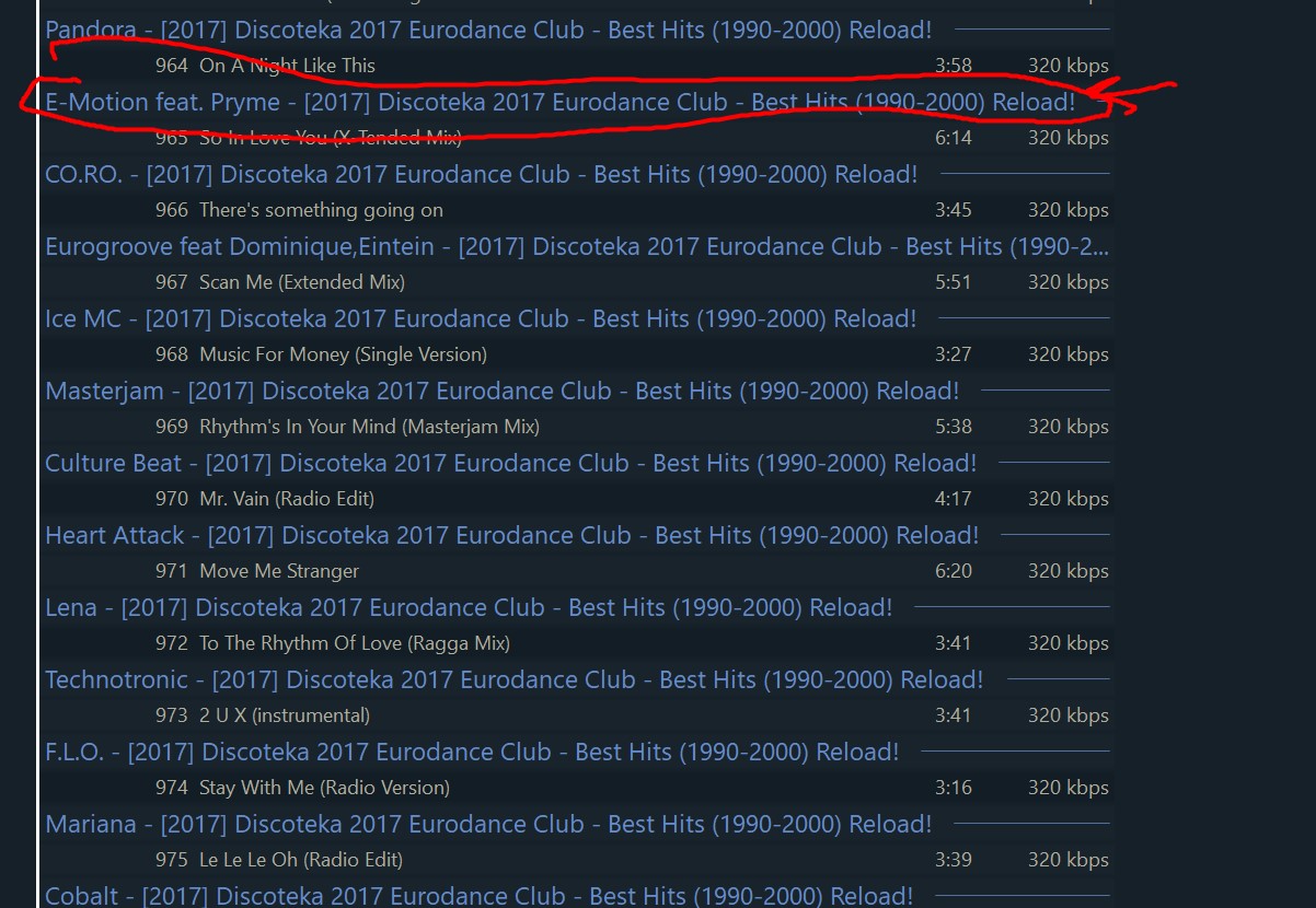

Но файл с букмарками бывает портится и foobar вылетает. Вот буквально вчера виндовс обновился сам ночью и перезагрузился и видимо файл bookmark.dat повредился. Я делаю иногда копии, вот восстановил из копии но часть закладок утеряна. Подумал поставить новый foobar, а там ужос какой вид мне совершенно не нравится. И по умолчанию нет букмарков, я нашёл компонент vital bookmark т.е. как бы по идее есть замена. Но вот сам интерфейс совершенно не нравится. Я в курсе про сборки, так вот вопрос, есть ли сборки похожие на сборку meDveD. Сейчас смотрю сверху появилось описание альбома, но для меня это лишняя информация, а как убрать это я не в курсе.
В общем помогите кто знает похожую сборку с таким же плейлистом (вид).
Спасибо.
А это скриншот нового фубара, красным я выделил то, что мне не нужно. Вот нафига строка которая сверху песни
скриншот сборки вид на плейлист сборки medved

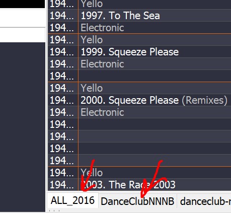

Сообщение #7 FoddRoxy » Сегодня, 10:07

Да я как бы не против, вот только меня в новой версии не устраивает вид плейлиста, совсем не устраивает. Вот на скрине показал, а как сделать вид как в старом не знаю. В старом меня вид плейлиста устраивал на 1000 процентов.

Roni1972:Насколько я вижу, в его настройках отсутствует панель «Playlist Manager», и я не уверен, что эта полосатая панель — это «Playlist View», как в более новых версиях foobar.
Написано Main Playlist их этих листов можно создавать сколько угодно, внизу кстати можно выбирать плейлисты, у меня есть один общий большой. А другие по выбранным папкам к примеру сборники NNNB
Вот на скринах всё показал.

Сообщение #8 Roni1972 » 59 минут назад

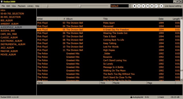

Я скачал твою конфигурацию foobar, и уже вижу, в чём проблема. Есть несколько фактов, с которых нужно начать.
1. Музыкальная коллекция — это база данных, которую можно сортировать по различным критериям (в управлении базами данных это называется «отчёт»). В самом простом случае база данных содержит только данные о названиях папок и файлов. Тем, кому этого достаточно, можно порекомендовать, например, «1by1 directory player». Однако foobar2000 — это более сложная система, для ее нормальной работы необходимо заполнить в музыкальном файле данные «ID3» или «meta» (по крайней мере, их часть).
Эта конфигурация, которую вы используете, не совсем поддерживает эту функцию.
2. Оба пользовательских интерфейса, которые сегодня используются чаще всего (плагины «Default UI» и «Columns UI»), основаны на панелях «Playlist Manager»/« Playlist switcher» и «Playlist view» и поддерживают собственные файлы плейлистов типов *.m3u или *.m3u8.
Файл bookmarks.dat с ними уже несовместим. Хорошая новость, однако, заключается в том, что его можно преобразовать в формат m3u (который, по сути, представляет собой текстовый плейлист).
Если хочешь, скачай мою конфигурацию «foobar без экрана» и на странице «File/Preferences/Columns UI/Playlist view/Grouping» отключи «Show groups» — список будет выглядеть примерно так же, как тот, который ты используешь сейчас. Я также с удовольствием преобразую ваш файл bookmarks.dat в формат m3u, если вы его предоставите.

Сообщение #9 Azaza » 3 минуты назад
FoddRoxy:Да я как бы не против, вот только меня в новой версии не устраивает вид плейлиста, совсем не устраивает. Вот на скрине показал, а как сделать вид как в старом не знаю. В старом меня вид плейлиста устраивал на 1000 процентов.
Дело не в версии. Нужно отключить группировку в плейлисте. Ткнуть ПКМ в заголовок любого столбца плейлиста, затем Groups->None
