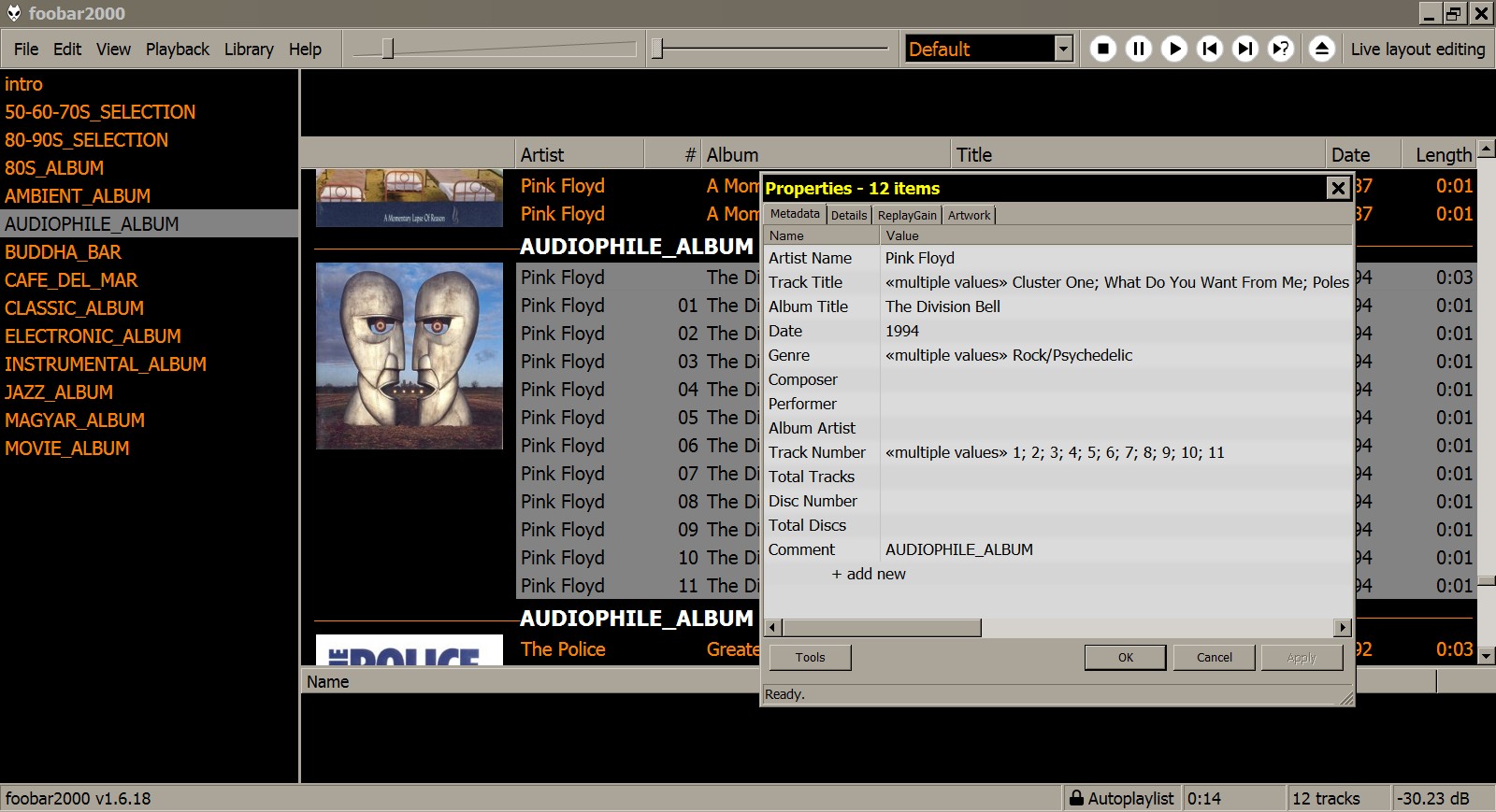

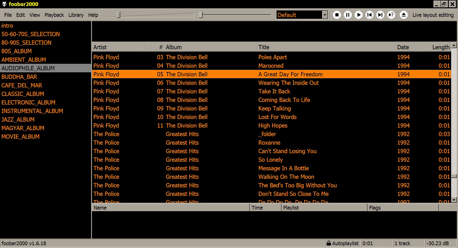

Всем привет. В общем уже много лет, пользуюсь версией сборки meDveD скрин прикладываю, как она выглядит, меня всё устраивает, именно такой вид, но главное в ней есть букмарки, т.е. я из всего плейлиста нажимаю по правой кнопке и выбираю bookmark и песня добавляется в букмарк. Я так привык, любимые песни сохранять в букмарк. Музыки много, но вот привык так. А плейлист большой.
Но файл с букмарками бывает портится и foobar вылетает. Вот буквально вчера виндовс обновился сам ночью и перезагрузился и видимо файл bookmark.dat повредился. Я делаю иногда копии, вот восстановил из копии но часть закладок утеряна. Подумал поставить новый foobar, а там ужос какой вид мне совершенно не нравится. И по умолчанию нет букмарков, я нашёл компонент vital bookmark т.е. как бы по идее есть замена. Но вот сам интерфейс совершенно не нравится. Я в курсе про сборки, так вот вопрос, есть ли сборки похожие на сборку meDveD. Сейчас смотрю сверху появилось описание альбома, но для меня это лишняя информация, а как убрать это я не в курсе.
В общем помогите кто знает похожую сборку с таким же плейлистом (вид).

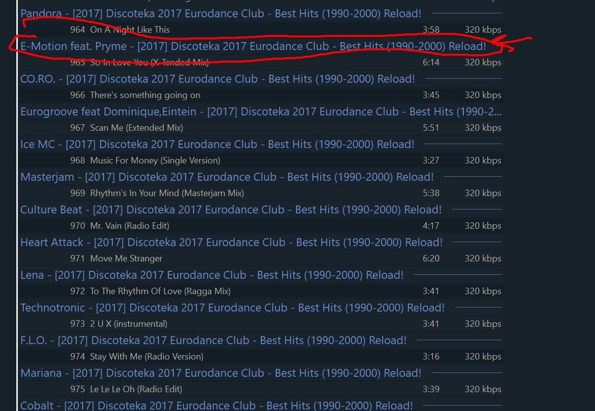

А это скриншот нового фубара, красным я выделил то, что мне не нужно. Вот нафига строка которая сверху песни
скриншот сборки вид на плейлист сборки medved

Сообщение #9 Azaza » Вчера, 14:51
FoddRoxy:Да я как бы не против, вот только меня в новой версии не устраивает вид плейлиста, совсем не устраивает. Вот на скрине показал, а как сделать вид как в старом не знаю. В старом меня вид плейлиста устраивал на 1000 процентов.
Дело не в версии. Нужно отключить группировку в плейлисте. Ткнуть ПКМ в заголовок любого столбца плейлиста, затем Groups->None

Сообщение #10 FoddRoxy » Вчера, 17:35
Roni1972:Если хочешь, скачай мою конфигурацию «foobar без экрана» и на странице «File/Preferences/Columns UI/Playlist view/Grouping» отключи «Show groups» — список будет выглядеть примерно так же, как тот, который ты используешь сейчас. Я также с удовольствием преобразую ваш файл bookmarks.dat в формат m3u, если вы его предоставите.
Спасибо скачаю посмотрю.
Azaza:Дело не в версии. Нужно отключить группировку в плейлисте. Ткнуть ПКМ в заголовок любого столбца плейлиста, затем Groups->None
От спасибо так спасибо! Выручили.

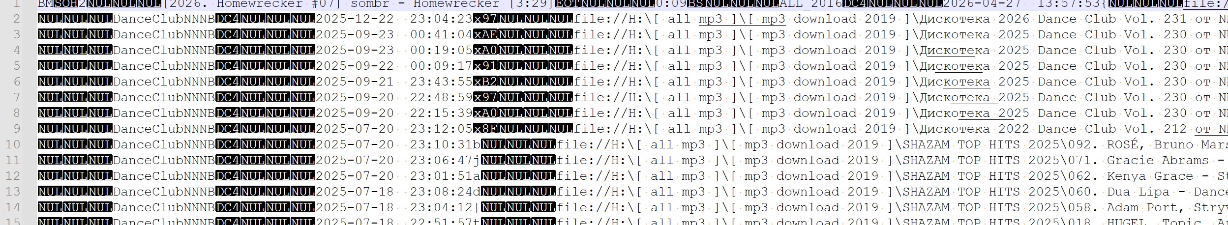

Скриншот на внутрь bookmark.dat старой версии

Сообщение #12 FoddRoxy » Сегодня, 05:19
Roni1972:Ни один из них не представляет проблемы: конвертацию в формат m3u можно выполнить с помощью замены символов, например, с помощью Helios / TextPad или программы Funduc / Search&Replace.
Я как бы гуглил по этому вопросу, конвертировать букмарк .dat старой версии в лист m3u (все пути то сохраняются, в смысле файлы на том же месте) но поиск как говорят результатов не дал, гугл иишный пишет, что нет конвертации.
Буду признателен если кто даст конкретные рекомендации. В старой версии строки идут далеко вправо, Скриншот из foo_vbookmark.dll.dat внутри вот тут даже рядом нет как они уходят вправо. Я даже начать думать не представляю как их возможно конвертировать в плейлист.
Добавлено спустя 1 час 20 минут:
Вместе с чат гпт сегодня вычистили всю нечисть с bookmark.dat превратив его в m3u лист. Не скажу что сразу, но чат справился с этим. Через регулярные выражения. Спасибо Roni1972, что дал наводку. Я бы сам ни в жисть эти регулярные выражения не сумел бы сообразить. Не программист.
