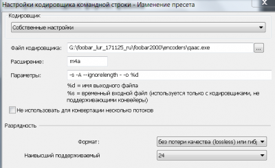

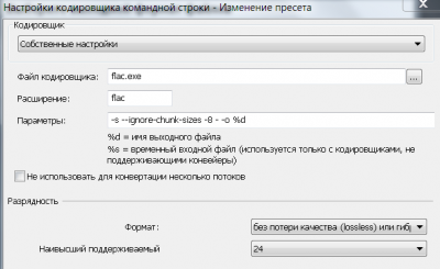

У всех кодеров в сборке не указан путь просто написан кодер,а при дополнении своего кодера в папку encoders при конвертации просит указать путь к кодеру. А значит нужно указать полный путь, например G:\foobar_lur_171125_ru\foobar2000\encoders. Можно ли закрепить так же как вшитые?
Добавлено спустя 17 минут 10 секунд:
Вшитый в сборку
Папка с кодерами одна,а пути разные,у вшитого кодера не указывается полный путь,нет привязки к диску D или C,F,G
Добавленный в корневую папку

Всё работает отлично,как добавлять дополнительные кодеры я знаю и проблем с этим нет.Если внимательно посмотрите скрины то увидите что на верхнем скрине (вшитый по умолчанию кодер)в разделе "Файл кодировщика"прописано flac.exe.,а в нижнем скрине(дополненный мной кодер)в разделе "Файл кодировщика"прописано G:\foobar_lur_171125_ru\foobar2000\encoders\qaac.exe.Хотя в обоих случаях кодеры flac.exe и qaac.exe лежат в одной и той же корневой папке encoders.И у меня вопрос: Можно ли активировать дополнительный кодер,в том же режиме что и кодер по умолчанию(вшитый). Чтоб в разделе "Файл кодировщика" было qaac.exe,а не G:\foobar_lur_171125_ru\foobar2000\encoders\qaac.exe?

Сообщение #1078 marillion13 » 10.12.2017, 10:51
MC Web:Чтобы увидеть диск, открывать надо через меню foobar2000:
Cпасибо! Сделал указал путь,
B:\encoders\qaac.exe
,не конвертит,а как указал полный путь..
конвертит :smile: Чё за херь?
