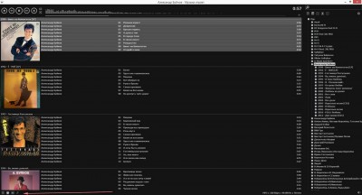

Большое спасибо всё сделал! Ещё один вопрос,как расширить строчки?

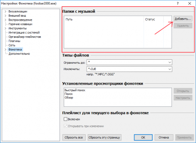

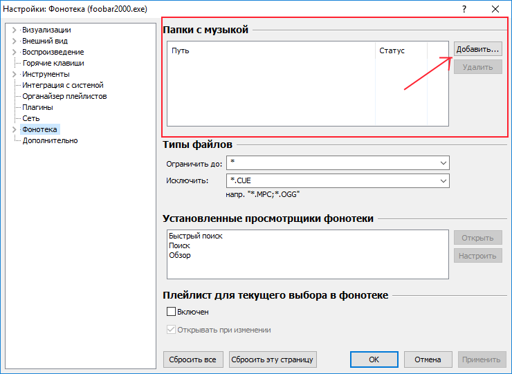

Почему-то не работает кнопка "Фонотека" - как на этом скрине
У меня при нажатии на кнопку "Фонотека" правая колонка пустая:
Что я делаю не так?
vamoss
С нами: 8 лет 1 месяц
Сообщение #1204 LUR » 09.08.2018, 05:25
vamoss:Что я делаю не так?
Наверное нет Фонотеки.
Репутация: 435
Сообщение #1205 vamoss » 09.08.2018, 07:56
Большое спасибо!
Точно, так и было. Добавил папки - и заработало как надо :)
Отдельное спасибо за оперативность! :) не ожидал :)

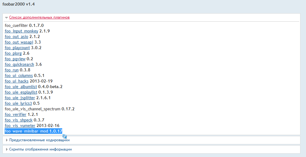

Сообщение #1211 MC Web » 09.08.2018, 12:41
marillion13, в данной версии сборки используется другой компонент (foo_wave_minibar_mod), для отображения Wave. Он отображает только одну форму Wave, вне зависимости от количества каналов в источнике, для чего больше иметь в проигрывателе, не понимаю. Но в нем больше плюсов по сравнению с foo_wave_seekbar, может отображать:
- не только воспроизводимый, но и выбранный трек
- при воспроизведении Онлайн-плейлистов
- при воспроизведении AAC файлов (даже ползунок foobar2000 не показывает)
- можно нормализовать форму, если уровень источника низкий или выставить его вручную.

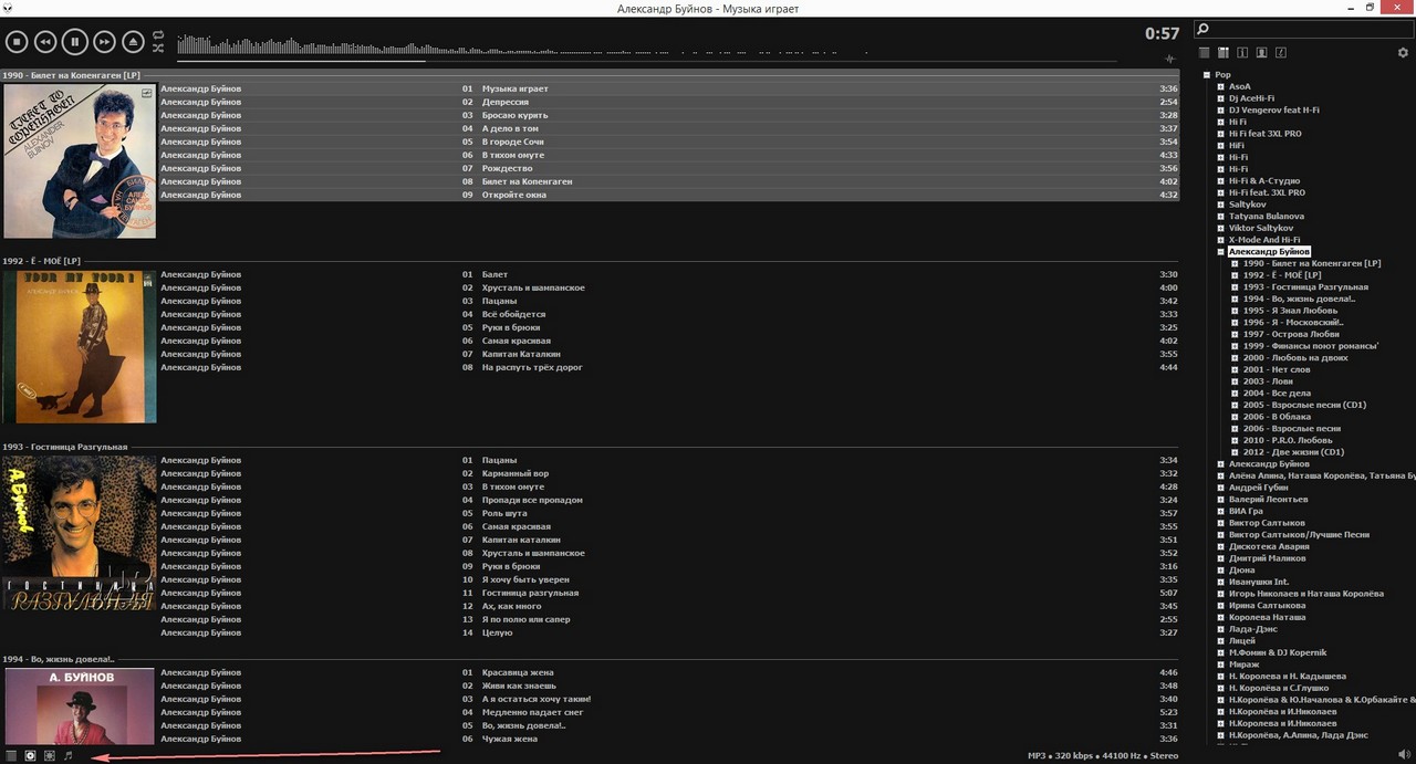

Может кто знает, как сделать чтобы при выделении всего альбома снизу (где стрелка) показывалась длительность альбома. Раньше было, потом после сброса настроек забыл как это сделать.
Edifier
С нами: 8 лет 9 месяцев
Сообщение #1217 LUR » 21.08.2018, 14:19
Edifier:Раньше было, потом после сброса настроек забыл как это сделать.
В моей сборке такого не было никогда. Вообще в этом месте конечно можно вставить панельку со скриптом, который это делает. Думаю организовать такое в следующей версии сборки.
Репутация: 435
Сообщение #1218 MC Web » 21.08.2018, 14:26
Edifier:как сделать чтобы при выделении всего альбома снизу показывалась длительность альбома
Самое простое - включить Строку состояния проигрывателя.
