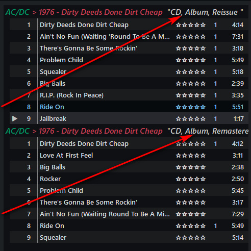

George Smith, как разделить в NGP я знаю, добавить в группировку нужный тег например %discnumber% или $meta(format), но как сделать что бы это не отабражалось в шапке?

Aliado_71, Вы знаете, но не понимаете. Если у вас будут файлы с двумя одинаковыми группировками, то foobar объединит их в одну, логично? Вы хотите сделать, чтобы они выглядели одинаково, но каким-то образом разделяли файлы по какому-то признаку? Как foobar поймет, по какому признаку ему делить?
Вариант с SimPlaylist мне кажется оптимальным для Вас.

Не знаю такого способа. Как скрыть теги Вам объяснили на предыдущей странице, но если Вы скроете единственный тег, по которому эти альбомы отличаются, то они автоматически объединяться в альбом с одним названием. Хотя я не пробовал лично.
Тут надо пробоваить и думать какой костыль можно сделать с помощью title formatting.

megane68, Наверное самый простой костыль будет как написал MeinHerz закрасить цветом фона и делов то :cyclop:

Сообщение #33 Aliado_71 » 22.06.2018, 15:18
Aliado_71:закрасить цветом фона и делов то
Вот что получилось.

Aliado_71, Это костыль.
Правильнее было бы скрытие тега. Логически должно сработать.
