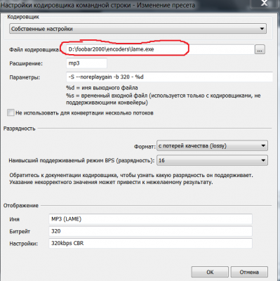

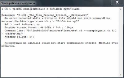

За сборку спасибо! Возникла проблема при конвертации (русская версия). Путь к кодеру указываю а всё равно ошибка ,что не так? В Wav конвертит а с остальным проблем
P.S. Как сделать отображение нужных мне элементов в отдельном окне(например стрелочные индикаторы и обложка альбома)?

marillion13, у вас 32-разрядная операционная система установлена? Если да, то это объясняет ошибку с кодировщиком, т.к. в сборку вложены только 64-разрядные исполняемые файлы, вам надо скачать 32-разрядные версии и заменить самому в папке encoders. К примеру LAME можно взять отсюда:

LUR:marillion13, у вас 32-разрядная операционная система установлена?
Да...вопрос снят! Я так понял данная сборка писалась на 64 разрядную? А вот с отдельным от плейера окном с нужными мне элементами если можно подробней.

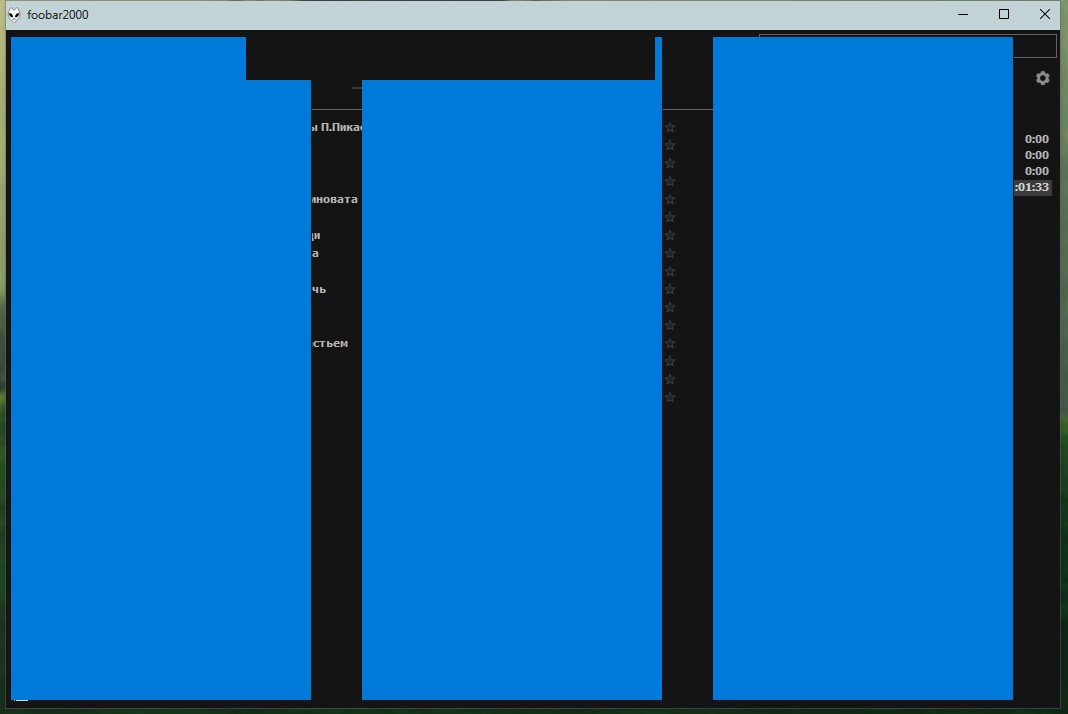

Сообщение #699 Piopi_2 » 27.11.2016, 18:43
Автор, я таки надеюсь вас пытали, когда вы этот титанический опус делали? И писали видимо левой рукой, ну или может быть правой.
Иначе как объяснить, куда же пропала панель громкости и чем она вам мешала.
Я не диджей, я арматурщик, но полагаю, что даже при самостоятельном добавлении панели громкости краш плеера не должен происходить.
Пруф приатачил.
Вы там хоть запускайте у себя пару раз что ли, перед аплодом в паблик.
зы. при выборе ASIO, перемотка трека происходит с дикими задержками. Даже при переходе с трека на трек происходят задержки.
DAC RME Babyface Pro
Windows 7 64 SP1
foobar2000 v. 1.3.13 (русская сборка)
В оригинальной версии фубара такой фигни нет.
