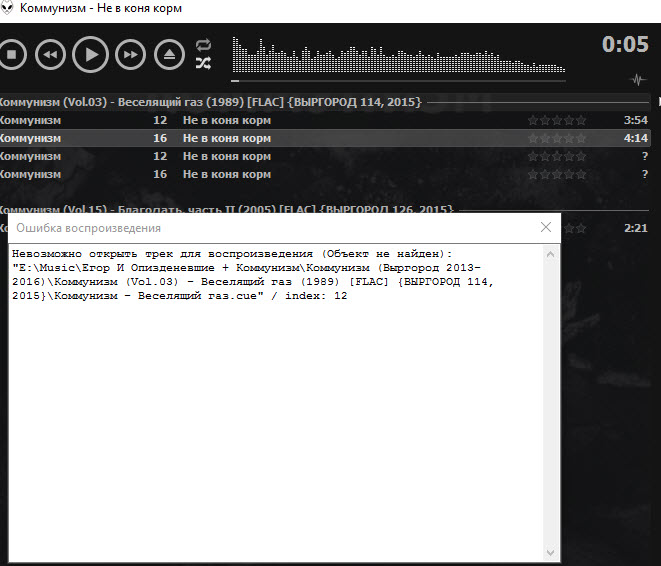

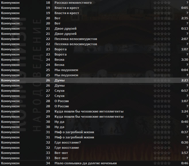

Сообщение #771 Woodoomose » 18.02.2017, 01:08
Здравствуйте! Как это пофиксить? Аимп тот же нормально все читает, а тут так. Только причем конкретно с этой папкой
Woodoomose
С нами: 9 лет 8 месяцев
Сообщение #772 drobovik » 19.02.2017, 02:38
Woodoomose, сам некоторое время назад мучался с тем же самым. Проверь наличие плагина в компонентах foo_cuefilter Если нет такого- установи.

Сообщение #773 Woodoomose » 19.02.2017, 19:54
drobovik:Проверь наличие плагина в компонентах foo_cuefilter Если нет такого- установи.
Хотел его установить, но файл dll не находит когда нажимаешь кнопку установить и даже когда копируешь в папку напрямую.. Что делать?
Woodoomose
Сообщение #774 LUR » 20.02.2017, 13:22
Woodoomose, сделай вручную. Создай в папке user-components папку foo_cuefilter и в нее положи foo_cuefilter.dll
