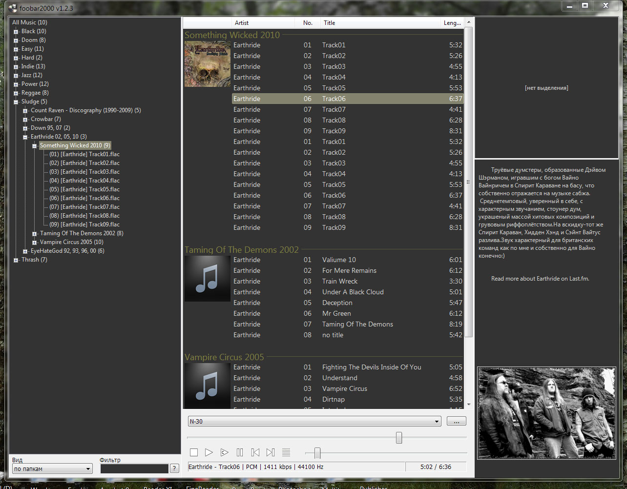

Сообщение #46 Clint Ruin » 27.03.2013, 05:26
LUR, большое спасибо за ответ - я подозревал что-то подобное, Вы подтвердили опасения. В порядке эксперимента пытался сделать нужную конфигурацию стандартными средствами. Получилось примерно вот так. Жать, что панель не переделывается, но музыку слушать не мешает! А Ваша сборка все равно отличная - спасибо от лица всех, кто ей пользуется.
