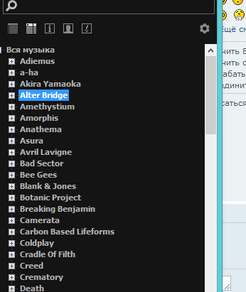

GrO_Ovy, к сожалению сделать кнопку домой вам не смогу. Не предусмотрено такое, насколько я понимаю. Если хотите, вытащите скроллбар панели фонотеки, уменьшив ее ширину в Panel Stack Splitter. Будет выглядеть не под стиль (в зависимости от винды), но ваши предпочтения удовлетворит:
Насчет продолжительности каждого альбома в плейлисте тоже не уверен, что можно сделать. А про кучу музла: вобще не понимаю людей, которые имея тонны музыки ищут её визуально. Есть же поиск. Какой-никакой, но есть же. Видели как организован поиск музыки в том же айтюнс или гуглплей? В фубар бы такой поиск.

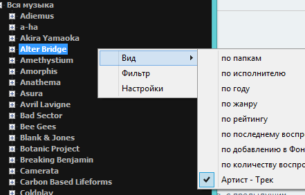

likelol:Как сделать так, что бы треки Артиста были в один список, а не поделены по альбомам?
Где именно хотите, чтобы так отображалось? Если в панели Фонотеки, то надо просто пресет добавить свой:

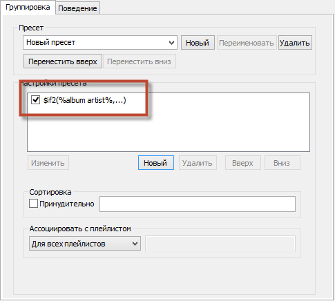

Если в плейлисте, то:
