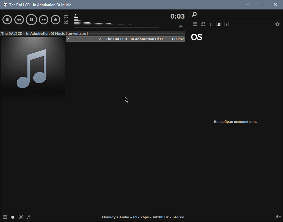

Сообщение #1233 LUR » 24.09.2018, 13:19
bodya2539:А можно скрыть полосу прокрутки в списке плейлистов?
Можно было бы как с фонотекой поступить, но тогда при отсутствии прокрутки получится так:
Репутация: 432

Сообщение #1239 LUR » 24.09.2018, 17:14
bodya2539:Какую тогда строчку менять нужно?
Plorg.Move(_mainViewWidth + 5, 70, _sidebarWidth - 5, _wh - 100);
на
Plorg.Move(_mainViewWidth + 5, 70, _sidebarWidth + 12, _wh - 100);
