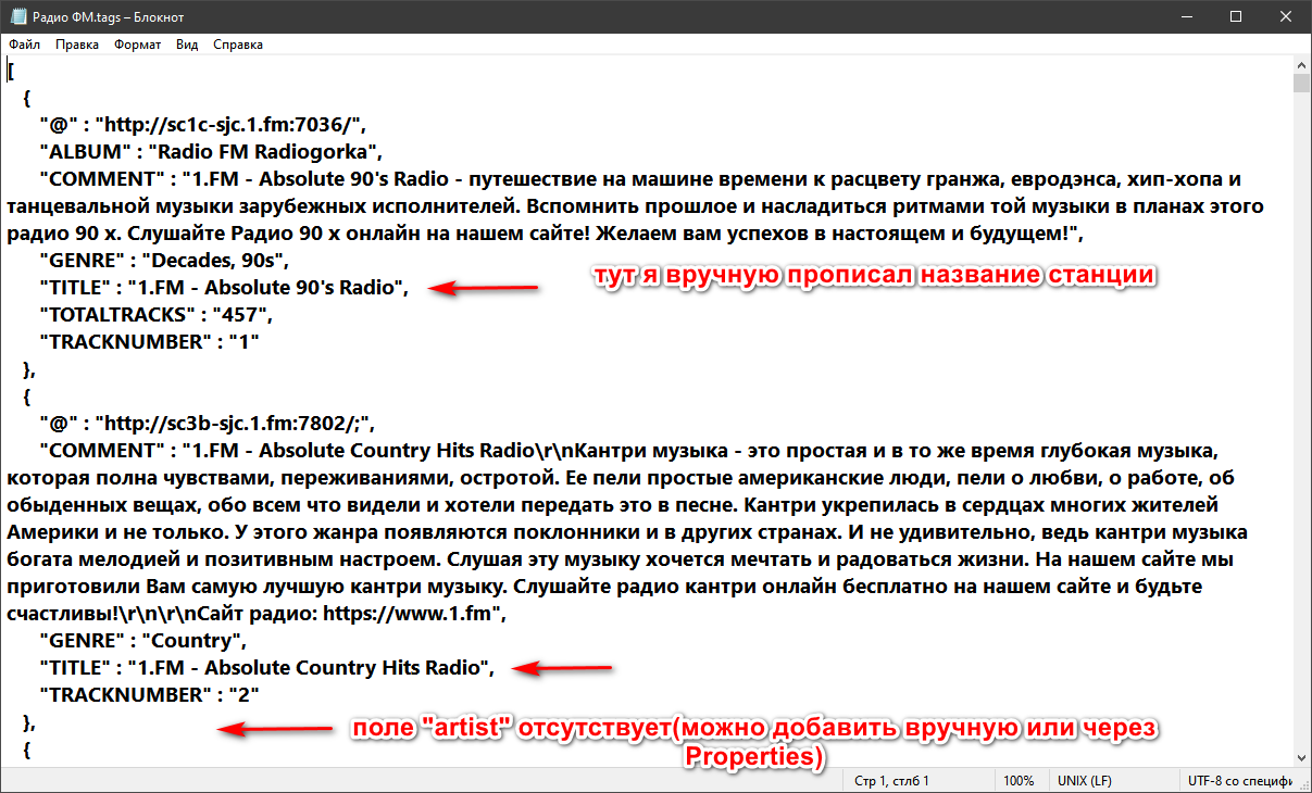

MC Web, моя идея была что бы в Playlist NG при проигрывании радиостанции отображалось статическое название радиостанции и не менялось на исполнитель+название трека.В нешироком плейлисте они банально не помещаются,это видно на втором скриншоте.А отображались бы гденибудь в отдельном месте.Я так и реализовал.Но при таком подходе биография не считывает исполнителя :smile:

SergPuh.68, мне кажется все дело в работе m-TAGS и Playlist NG тут ни при чем. Скрипт биографии берет инфо из тега %artist% потока. Пробовал до этого вставить твой .tags в свою сборку, биография так же не работает - это и не понравилось. Плюнул и удалил...

SergPuh.68:идея была что бы в Playlist NG при проигрывании радиостанции отображалось статическое название радиостанции и не менялось на исполнитель+название трека
MC Web:Переделанный твой .tags в плейлист с "прямыми ссылками" с биографией работает.
...и ссылается на оригинальный .tags,без него работать не будет,я правильно понимаю?

Ради эксперимента попробовал foo_external_tags 1.5.10 - переименовал пару станций, со скриптом Биография дружит. Там у него только несколько способов сохранения БД, тут надо смотреть, какой удобней и практичней. Только, как мне показалось, БД в блокноте уже не подправишь.

MC Web, если поменять биографию на эту:
Biography 0.9.0.5.zip
тогда всё отображается нормально плюс обложки.
Значит в биографии от kgena_ua нужно что то поменять и то же будет показывать,функцию какую нибудь :think:
