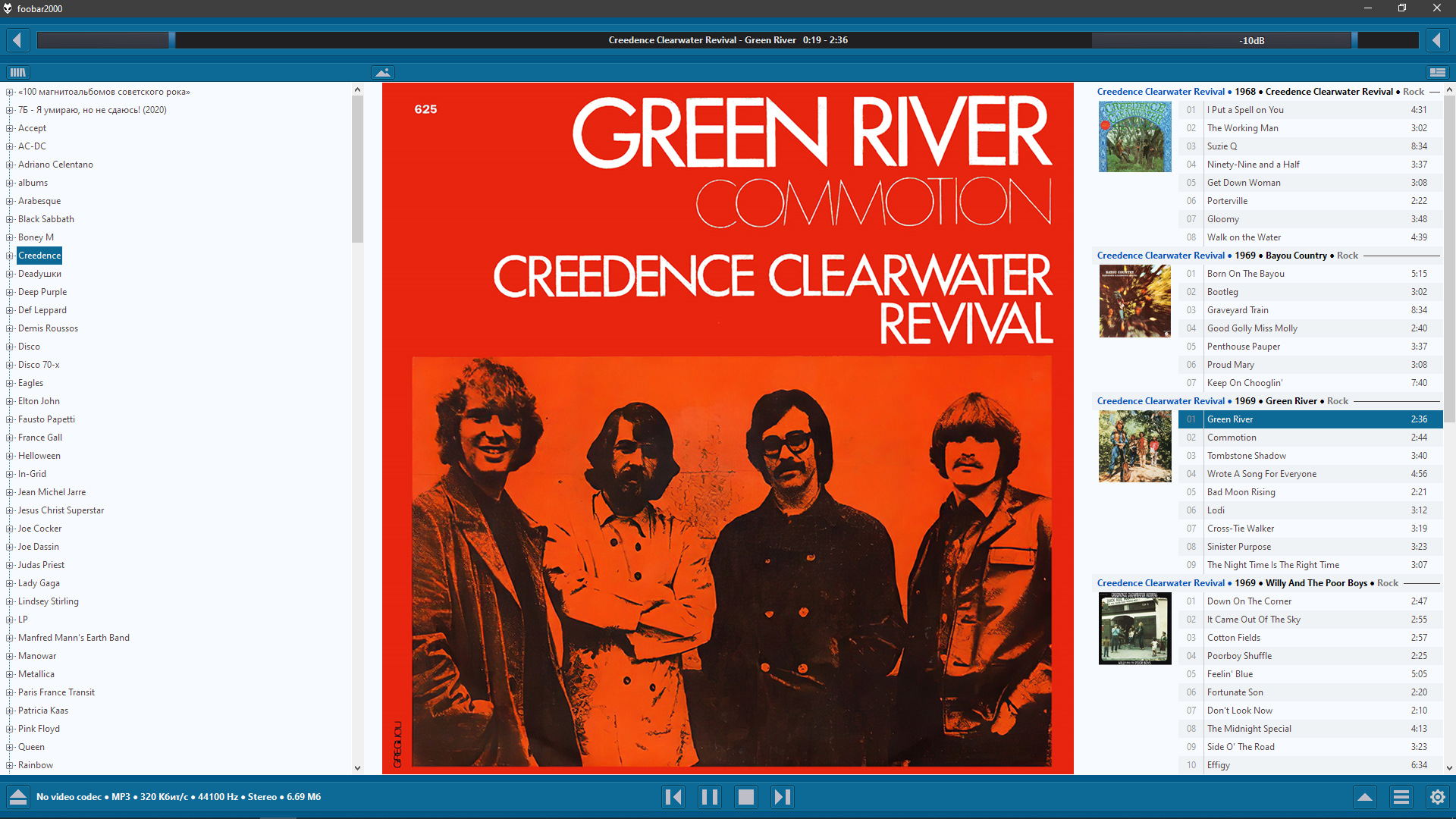

Сборка FooBAZ JS предназначена для проигрывания аудио и видео файлов плюс радио
Простенькая,не большого размера,с лаконичным интерфейсом,на русском языке (CUI)
Версия foobar2000: 1.6.11
За основу взята сборка foobar2000 RU DarkOne + DUIFoon от MC Web

MC Web, моя идея была что бы в Playlist NG при проигрывании радиостанции отображалось статическое название радиостанции и не менялось на исполнитель+название трека.В нешироком плейлисте они банально не помещаются,это видно на втором скриншоте.А отображались бы гденибудь в отдельном месте.Я так и реализовал.Но при таком подходе биография не считывает исполнителя :smile:

По аналогии двух панелей NGP (с разными режимами), можно добавить вторую панель ESP (так же через кнопку), с режимом отображения обложек / логотипов.
Сообщение #15 SergPuh.68 » 08.02.2021, 14:59
MC Web, привет,в принципе можно но идея сборки была как можно больше упростить всё.Я решил проблему фокусировки плейлиста NG и меня наконец то всё в нём устраивает :clap: Получается ESP как бы лишний уже(борюсь с диким желанием заменить его на YouTube Source,не знаю сколько продержусь :biggrin: )А в ESP нужно группировку лого добавить или как?что то не врублюсь.

Сообщение #16 MC Web » 08.02.2021, 15:26
Там надо менять настройки и группировку (у меня в сборке есть). Так визуально легче искать, если слушать радио, достаточно щелкнуть по логотипу. По поводу YouTube - не всем он нужен, многим нужна сборка попроще. Или сделать два варианта - облегченная и напичканная. Если надумаешь делать и не получится настроить, скинешь варианты с готовыми панелями, посмотрю настройки.
В принципе, можно обойтись переделкой одной панели ESP, но я вторую держу из за столбца Рейтинг, а то в NGP и так места мало.
