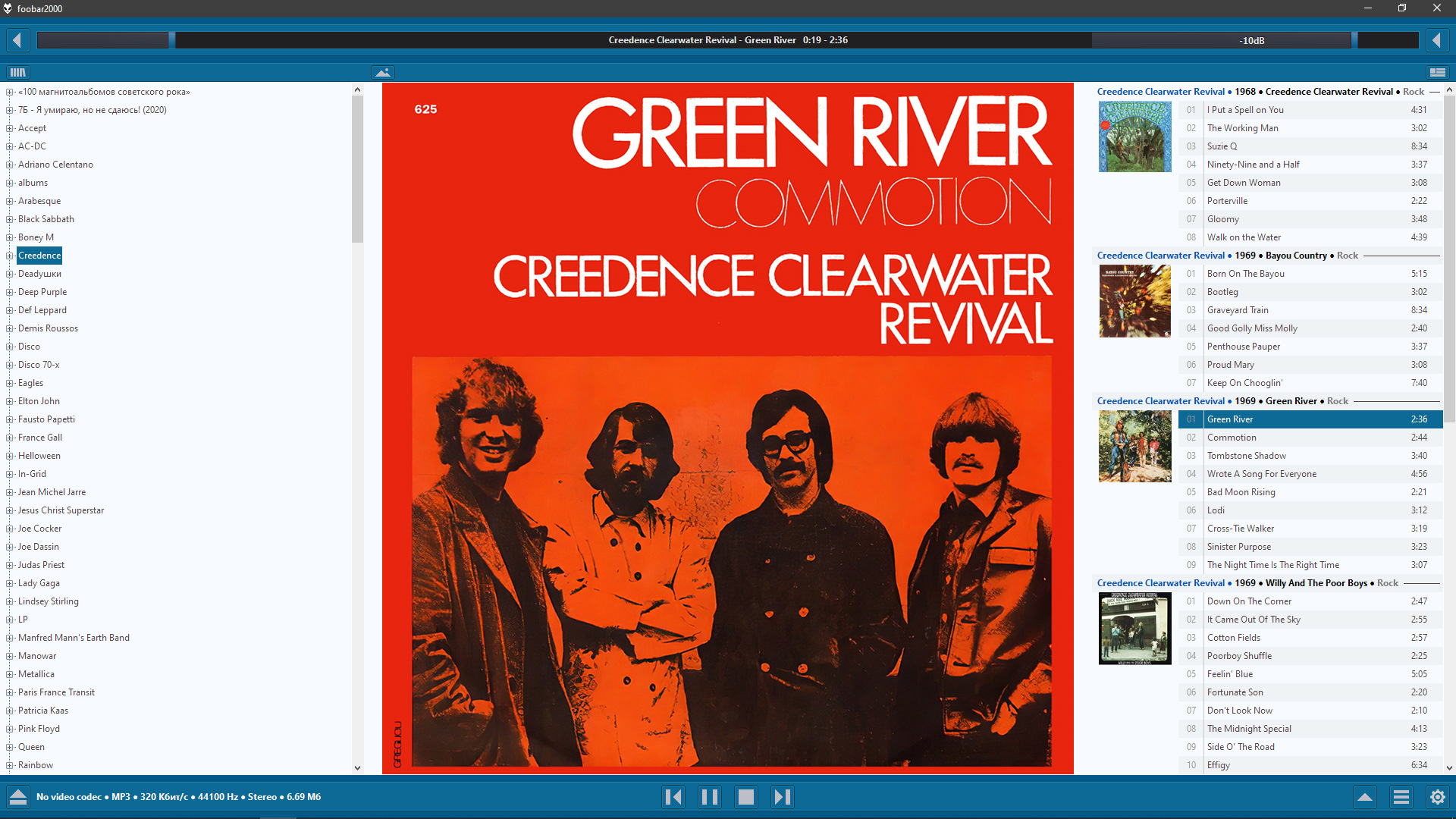

Сборка FooBAZ JS предназначена для проигрывания аудио и видео файлов плюс радио
Простенькая,не большого размера,с лаконичным интерфейсом,на русском языке (CUI)
Версия foobar2000: 1.6.11
За основу взята сборка foobar2000 RU DarkOne + DUIFoon от MC Web
ВАЖНО: После установки сборки при необходимости обновить компонент YouTube Source до самой последней версии включая beta

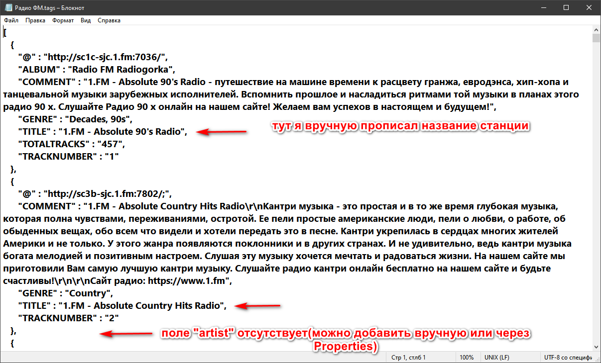

Не разбирался, почему при использовании плейлистов с m-TAGS не работает скрипт биографии?
При работе с прямыми ссылками биография работает.
Сообщение #6 SergPuh.68 » 05.02.2021, 16:48
MC Web, скрипт 'Biography', {author:'WilB', version: '1.1.1' определяет исполнителя,всё работает нормально.А вот биография от kgena_ua по всей видимости с .tags не работает.Как то задавал вопрос на форуме и даже по моему обсуждали,не помню.
Проверил,скрипт с .tags работает,только при этом в поле Артист должен присутствовать %artist% а с радиопотоками это не возможно.Во всяком случае я не знаю как это можно реализовать.

SergPuh.68, как это не возможно. У тебя даже при работе с .tags в инфо-строке отображается имя исполнителя. Переделанный твой .tags в плейлист с "прямыми ссылками" с биографией работает.
Скрипт биография от kgena_ua я ни за что не променяю на скрипт 'Biography', {author:'WilB' - для меня он намного лучше.

MC Web, моя идея была что бы в Playlist NG при проигрывании радиостанции отображалось статическое название радиостанции и не менялось на исполнитель+название трека.В нешироком плейлисте они банально не помещаются,это видно на втором скриншоте.А отображались бы гденибудь в отдельном месте.Я так и реализовал.Но при таком подходе биография не считывает исполнителя :smile:

SergPuh.68, мне кажется все дело в работе m-TAGS и Playlist NG тут ни при чем. Скрипт биографии берет инфо из тега %artist% потока. Пробовал до этого вставить твой .tags в свою сборку, биография так же не работает - это и не понравилось. Плюнул и удалил...

SergPuh.68:идея была что бы в Playlist NG при проигрывании радиостанции отображалось статическое название радиостанции и не менялось на исполнитель+название трека
MC Web:Переделанный твой .tags в плейлист с "прямыми ссылками" с биографией работает.
...и ссылается на оригинальный .tags,без него работать не будет,я правильно понимаю?

SergPuh.68, я имел ввиду обычный плейлист из ссылок.
Ради эксперимента попробовал foo_external_tags 1.5.10 - переименовал пару станций, со скриптом Биография дружит. Там у него только несколько способов сохранения БД, тут надо смотреть, какой удобней и практичней. Только, как мне показалось, БД в блокноте уже не подправишь.

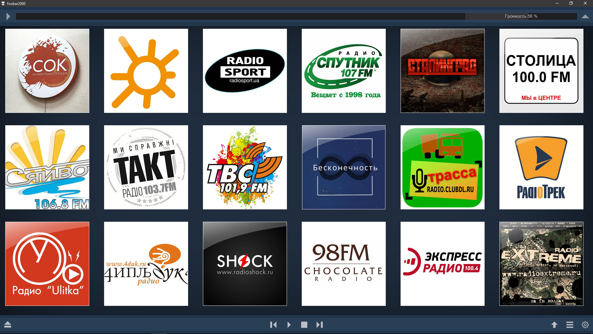

По аналогии двух панелей NGP (с разными режимами), можно добавить вторую панель ESP (так же через кнопку), с режимом отображения обложек / логотипов.
Сообщение #15 SergPuh.68 » 08.02.2021, 14:59
MC Web, привет,в принципе можно но идея сборки была как можно больше упростить всё.Я решил проблему фокусировки плейлиста NG и меня наконец то всё в нём устраивает :clap: Получается ESP как бы лишний уже(борюсь с диким желанием заменить его на YouTube Source,не знаю сколько продержусь :biggrin: )А в ESP нужно группировку лого добавить или как?что то не врублюсь.

Сообщение #16 MC Web » 08.02.2021, 15:26
Там надо менять настройки и группировку (у меня в сборке есть). Так визуально легче искать, если слушать радио, достаточно щелкнуть по логотипу. По поводу YouTube - не всем он нужен, многим нужна сборка попроще. Или сделать два варианта - облегченная и напичканная. Если надумаешь делать и не получится настроить, скинешь варианты с готовыми панелями, посмотрю настройки.
В принципе, можно обойтись переделкой одной панели ESP, но я вторую держу из за столбца Рейтинг, а то в NGP и так места мало.

MC Web:достаточно щелкнуть по логотипу
Всё равно же потом откроется одноуровневый просмотр и опять щёлкать?Или как то по другому?
Да эффектно конечно смотрится :smile:
