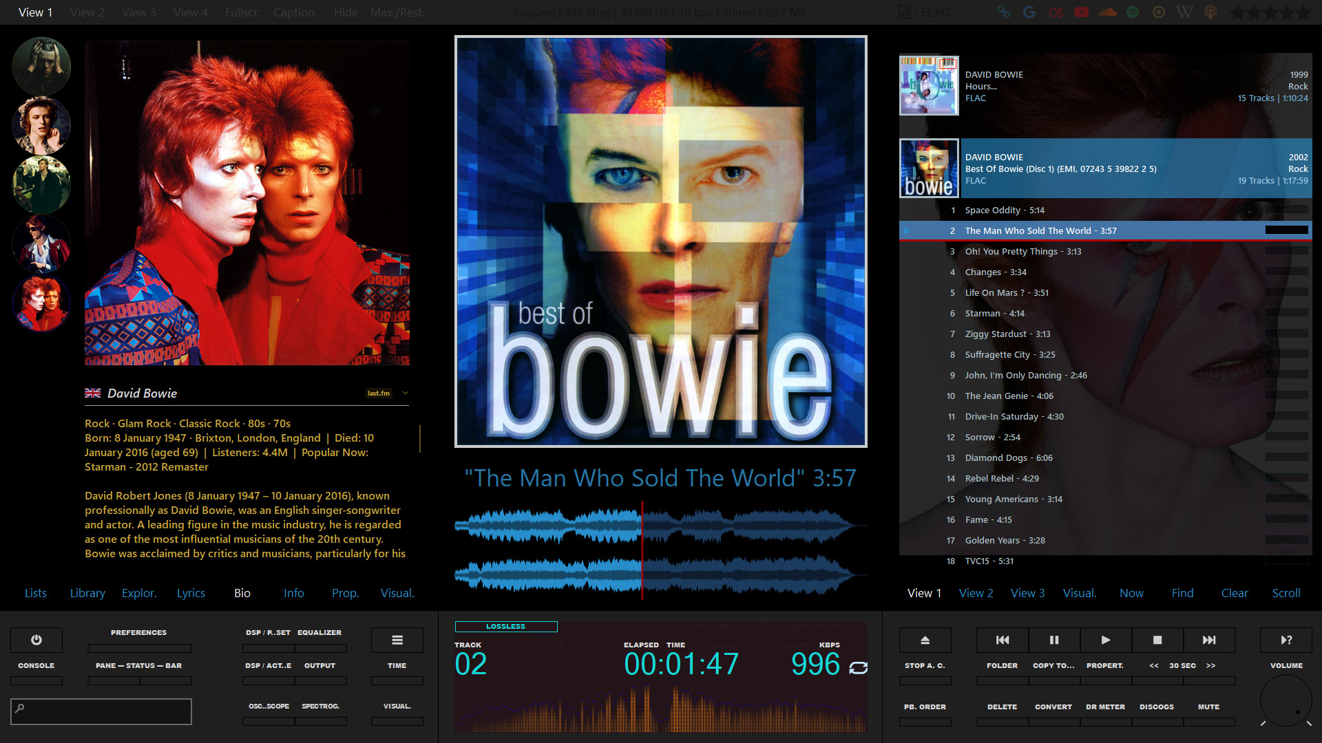

- Скриншоты
- Система - Windows 7/8/8.1/10/11
- Разрешение - 1920x1080 + (либо уменьшить размер окна проигрывателя, предварительно сняв галочку в "Preferences/Display/Main Window --> Minimum size")
- DirectX 9.0c - для работы foo_vis_shpeck
- Microsoft .NET Framework 3.5 - для работы foo_prettypop (либо удалить компонент)
- Для работы некоторых компонентов может потребоваться наличие в системе библиотек Microsoft Visual C++
- FontAwesome 4.7.0 - шрифт для отображения кнопок веб ссылок и иной информации в панелях (так же можно найти в папке fonts)
- В папке ".\themes\DarkOne4Mod\" находятся дополнительные файлы конфигурации (*.fcl) для смены цветовой схемы

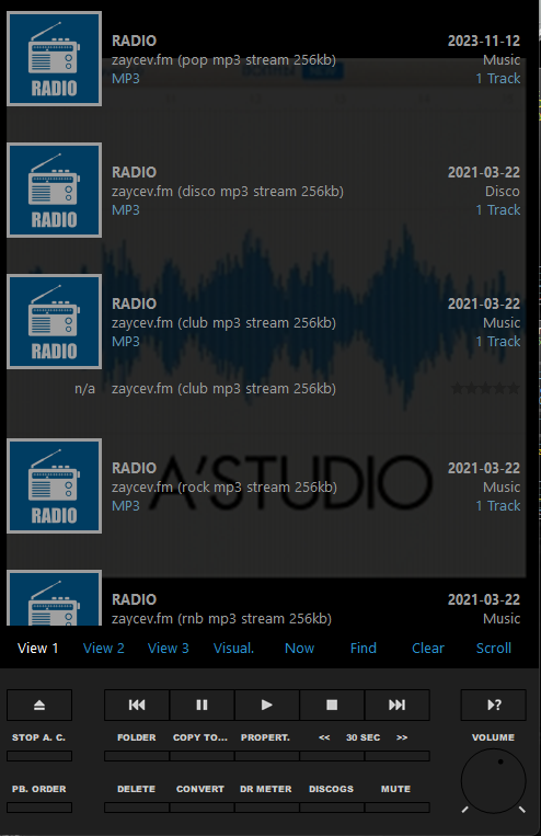

- В сборку входит большое количество интернет-радиостанций. Если вам без надобности, просто удалите плейлисты, а так же папку с картинками "Radio Logos" которая занимает "небольшой" объём памяти.
- Справа в верхней панели расположены кнопки веб ссылок (в режиме "STOP" не активны) для поиска исполнителя на различных сайтах (Google, Last.fm, YouTube, SoundCloud, Spotify, Discogs, Wikipedia), открытия ссылки, указанной в теге %www%, и открытия URL-адреса радиостанции.

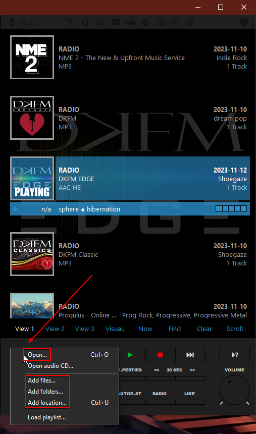

- Перемещение плеера при скрытом заголовке осуществляется левой кнопкой мыши за верхний левый угол. Двойной клик в углу при скрытом заголовке открывает полноэкранный режим с панелью задач.

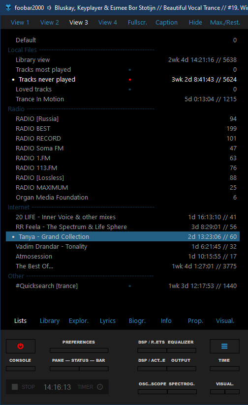

- В панели "Lists" можно выбрать различные виды отображения. Для выбора желаемого вида нужно зайти в настройки "Preferences\Display\Columns UI\Playlist switcher -> Use title formatting for playlist titles:" и поменять значения view, lock, data и separator.
