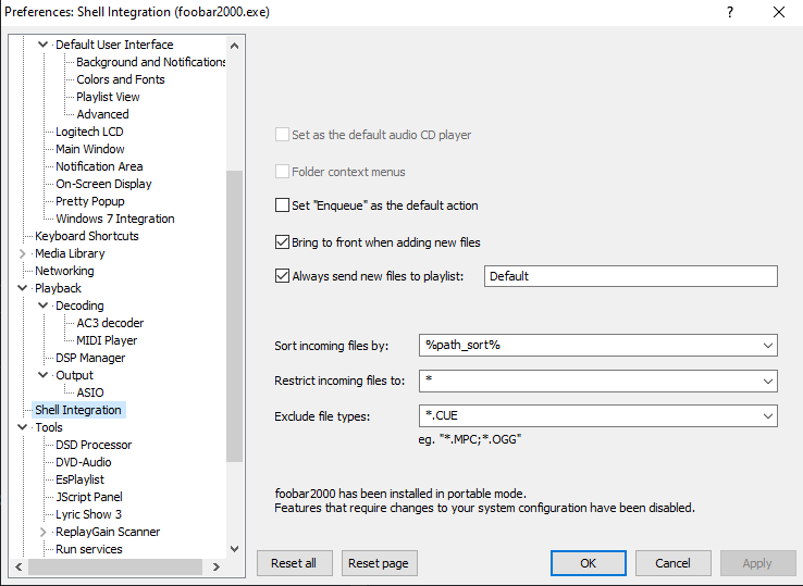

Сообщение #761 Krava » 03.08.2025, 12:01
kutuzof, В исключениях сам зачем-то прописал *.CUE. Убрал, и с перетаскиванием нет проблем. :smile:

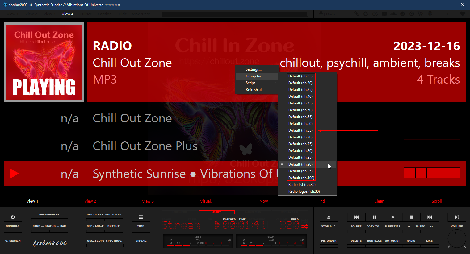

Сообщение #767 idro » 26.08.2025, 18:17
Hi Kutuzof,
I try to explain with one screenshot:
1) I'd like to know if it is normal that in view1, if I just click on one album without running play, it doesn't recognize cover, artist etc. and it gives me a generic Radio image, various artists in place of the real artist, and it writes genre not specified. It finally recognizes all of them if I run play only.
2) Is there a way to reduce or avoid the grey borders around the cover?
Thank you.

Сообщение #769 kutuzof » 26.08.2025, 19:01
idro, приветствую!
1) Нет, с таким не сталкивался, не знаю чем помочь.
2) Долго расписывать не буду, самый быстрый способ - это правой кнопкой мыши по серой панели "Splitter Settings... -> Script" и замените скрипт на этот:
// ----- BACKGROUND -----
//$if(%ps_isplaying%,$fillrect(0,0,%ps_width%,%ps_width%,%do.btn.hcol%),)
//$if(%ps_isplaying%,$fillrect($div(%ps_width%,50),$div(%ps_width%,50),$sub(%ps_width%,$div(%ps_width%,25)),$sub(%ps_width%,$div(%ps_width%,25)),0-61-98),)
// ----- PANEL-MANAGEMENT -----
$showpanel_c(@ tedGo,1)
//$movepanel_c(@ tedGo,$div(%ps_width%,50),$div(%ps_width%,50),$sub(%ps_width%,$div(%ps_width%,25)),$sub(%ps_width%,$div(%ps_width%,25)))
$movepanel_c(@ tedGo,0,0,%ps_width%,%ps_width%)
