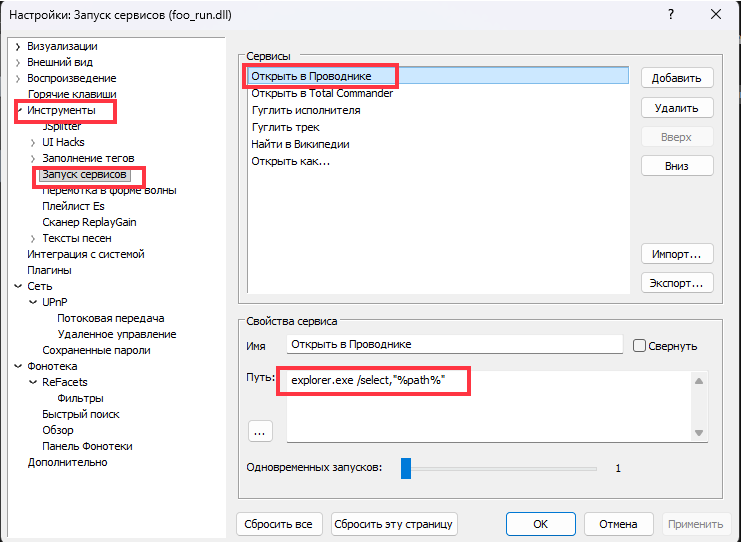

Из уважения к осту SH2 :smile: Подумал немного, ну и... взгляните в эту сторону:

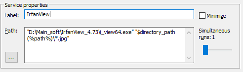

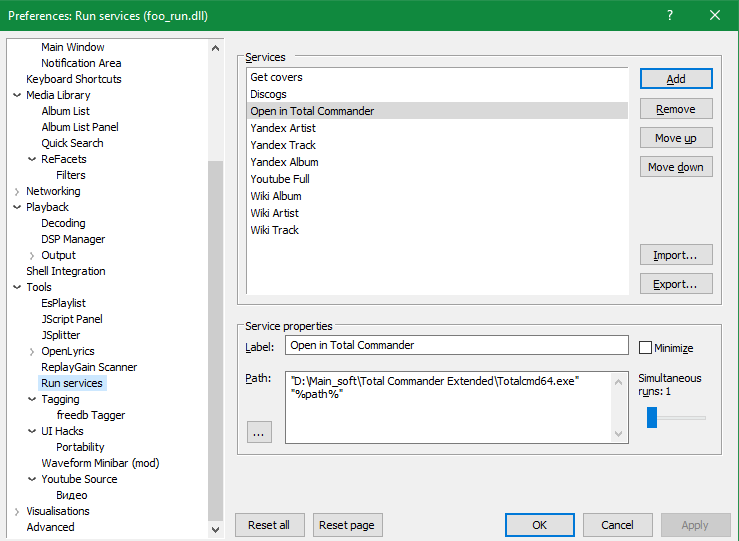

Настройте команду плагина Run Services:
explorer.exe /select,"%path%"

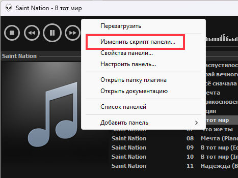

Win+Shift+ПКМ на свободном месте корневой панели:

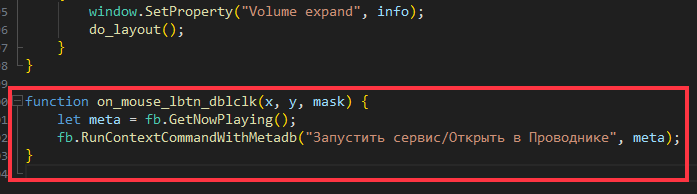

Вставьте в конце скрипта функцию и нажмите ОК.
   let meta = fb.GetNowPlaying();
   fb.RunContextCommandWithMetadb("Запустить сервис/Открыть в Проводнике", meta);
После этих манипуляций при двойном клике мыши на любом свободном месте корневой панели (ну там где нет кнопок) будет открываться Проводник с выделенным треком, который на данный момент проигрывается. Можно изменить на текущий выделенный к примеру, тогда вместо
будет
let meta = fb.GetFocusItem();
Вобщем это такой черновик, можно повесить конечно кнопку снизу к примеру и ее нажатие так обрабатывать. Так или иначе в текущем виде в сборке нельзя по-другому реализовать вашу хотелку, это надо отдельное окно встраивать с обложкой и ее клик обрабатывать. Типо например отдельную страницу как и плейлисты и визуализация.

Вложение 1.png больше недоступно
Вложение 2.png больше недоступно
Вложение 3.png больше недоступно
будет

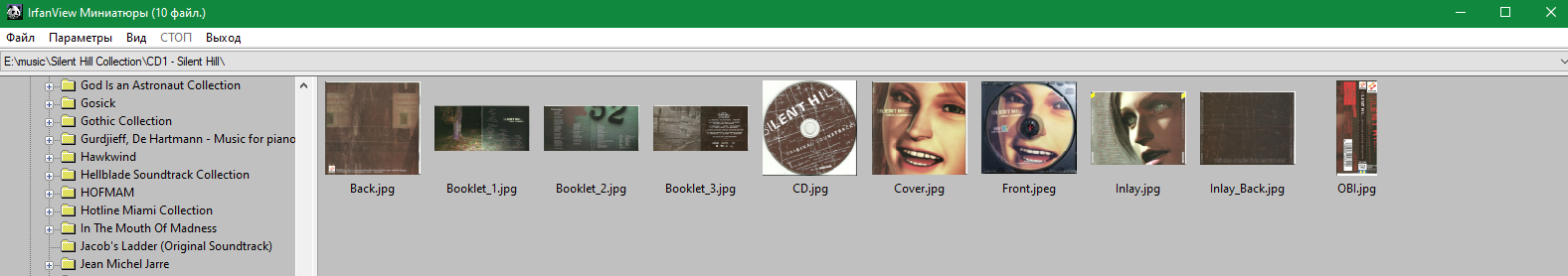

Полезно делать скрины на "подходящих" альбомах, можно угадать :biggrin:. Да, думаю достаточно будет и этого, ещё раз благодарю за помощь! Чуть порылся самостоятельно, там с другими плагинами типа "jscriptpanel", это тогда полностью всё перековыривать как понимаю, навыков в такую сторону у меня нет точно. Так что в принципе не критично, можно и руками пощёлкать немного в проводнике.
Кстати вот "тотал коммандер" можно так же подписать по вашему вместо проводника и в папке с альбомом по комбинации "альт-b" все подпапки вскрыть(если так разложены, как у меня) с "картинками" и покрутить все разом. А проводник оставил на комбинацию клавиш, так попроще думаю.
update
Вышло ещё "круче"! Сделал ваш скрипт на свой "ирфанвью" и он открывает "тумбнэйл". Вообще доволен.
update2
Ну теперь можно говорить "как слон", просто просмотрщик тоже открывает... И не нужно ничего ломать в сборке, идеально!
