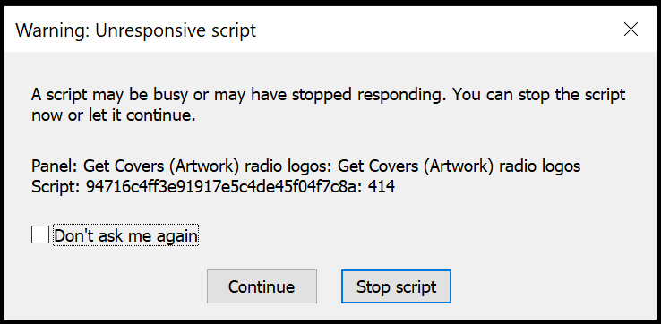

Здравствуйте!
Не подскажете - при запуске программы выскакивает вот такое сообщение - что надо исправить?
Andy156
