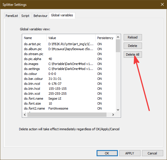

Сообщение #902 first.piano1 » 25.05.2026, 21:25
а есть тут кнопка - сброс настроек внешнего вида к первоначальному?
к тому, который был при первом запуске?
first.piano1
С нами: 6 лет 1 месяц
Сообщение #903 kutuzof » 26.05.2026, 11:40
first.piano1:а есть тут кнопка - сброс настроек внешнего вида к первоначальному?
Кнопки нет, но вернуть первоначальный вид можно.
Для этого импортируйте соответствующий файл .fcl, сбросьте все глобальные переменные в любом PSS (см. картинки ниже) и перезагрузите плеер.
