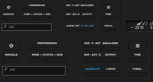

Aliado_71, Приветствую :beer: ! Да просто не люблю их, вот и всё))) Ты же по началу тоже этот скин ковырял, помнишь он рассчитан на 4К, ну всё там масштабируется "мулти-девайдами". Так вот как раз и сложно поймать +- пиксель, тем более что JS и PSS по разному шрифты рисуют, а размер шрифта вычисляется от ширины панели от 9 и до ... . Вот посмотри на картинке, нижний ряд кнопок PSS, верхние два JS - и это всё должно одинаково выглядеть в любом масштабе.

AHAPXICT:Так вот как раз и сложно поймать +- пиксель, тем более что JS и PSS по разному шрифты рисуют
