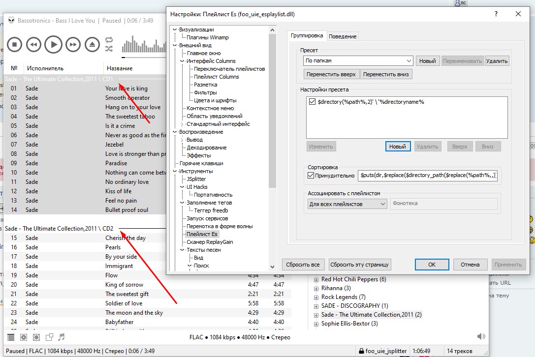

Сообщение #2021 maza11 » 04.05.2024, 18:11

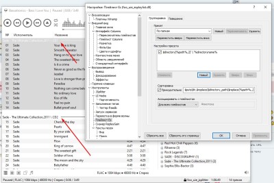

в ESPlaylist можно вывести количество треков и общее время проигрывания
в такой виде в заголовке ?
Sade - The Ultimate Collection,2011 \ CD1 | 14 Tracks | 01:06:49
в ELPlaylist есть свои значения для этого
%el_item_count% и %el_sum_length%
знаю, что если включить, стандартную панель состояния, то это выводится там если их выделить, но держать ее только из-за этого я не буду и это некрасиво

Сообщение #2022 LUR » 04.05.2024, 20:30
maza11:в ESPlaylist можно вывести количество треков и общее время проигрывания
maza11:%el_item_count% и %el_sum_length%
%es_subgroup_count% и %es_subgroup_length%

Сообщение #2023 maza11 » 04.05.2024, 22:18
LUR, Кайф, премного благодарен.
Вывел треки и время
И наконец-то нашел решение вывода нумерации 1.2.3 для каждой папки.
Теперь вообще супер.
Прекрасный минимализм.

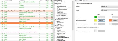

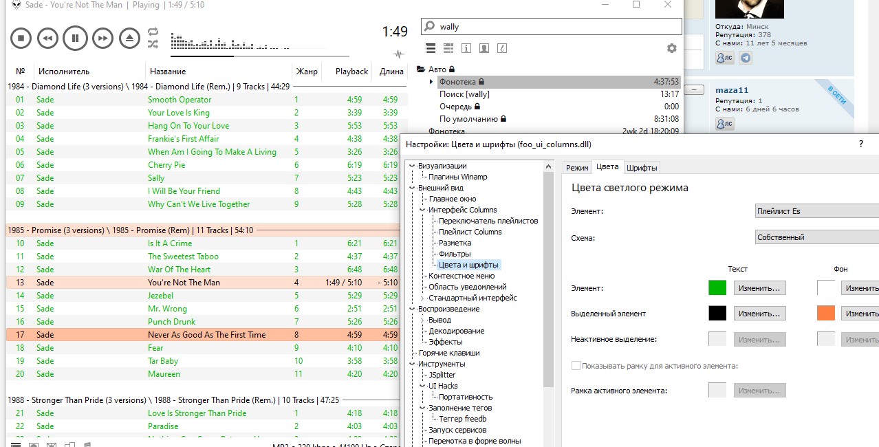

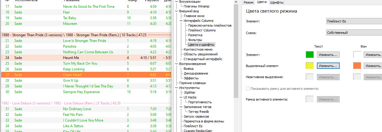

И последнее, текст проигрываемого трека может меняться?
Нашел вот такое, тут можно изменить цвет неактивных треков, цвет линии выделения.
Сам проигрываемый трек все равно черный и этот цвет не меняется.
Как и цвет проигрываемого трека и выделяемого, они связаны одним цветом, но разной интенсивности.
Для примера взял контрастные цвета.
В других пунктах этого можно менять например цвет шрифта заголовка еще.
В этом меню перепробовал все варианты.
Добавлено спустя 23 минуты:
Получается можно изменить все кроме этого цвета, очень интересно получается.

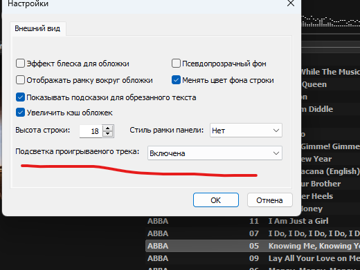

maza11:текст проигрываемого трека может меняться?
Вроде нет. Но в EsPlaylist он подсвечивается.
Правда цветом фона он сам управляет. Он берет цвет фона выделенного элемента и уменьшает его интенсивность/яркость и его использует.

Сообщение #2028 maza11 » 06.05.2024, 20:33
LUR:Вроде нет. Но в EsPlaylist он подсвечивается.
Я же про это и пишу, можно изменить цвет чего угодно в плейлисте, кроме цвета проигрываемого трека.
Такая странность, кажется что можно изменить все, но получается не все.
Спасибо, что ответили.

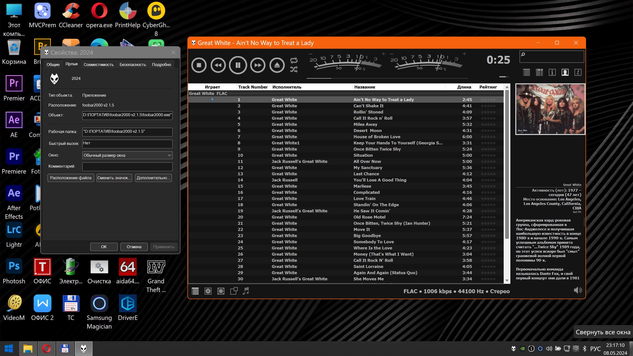

Сообщение #2031 sad » 08.05.2024, 21:22

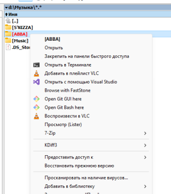

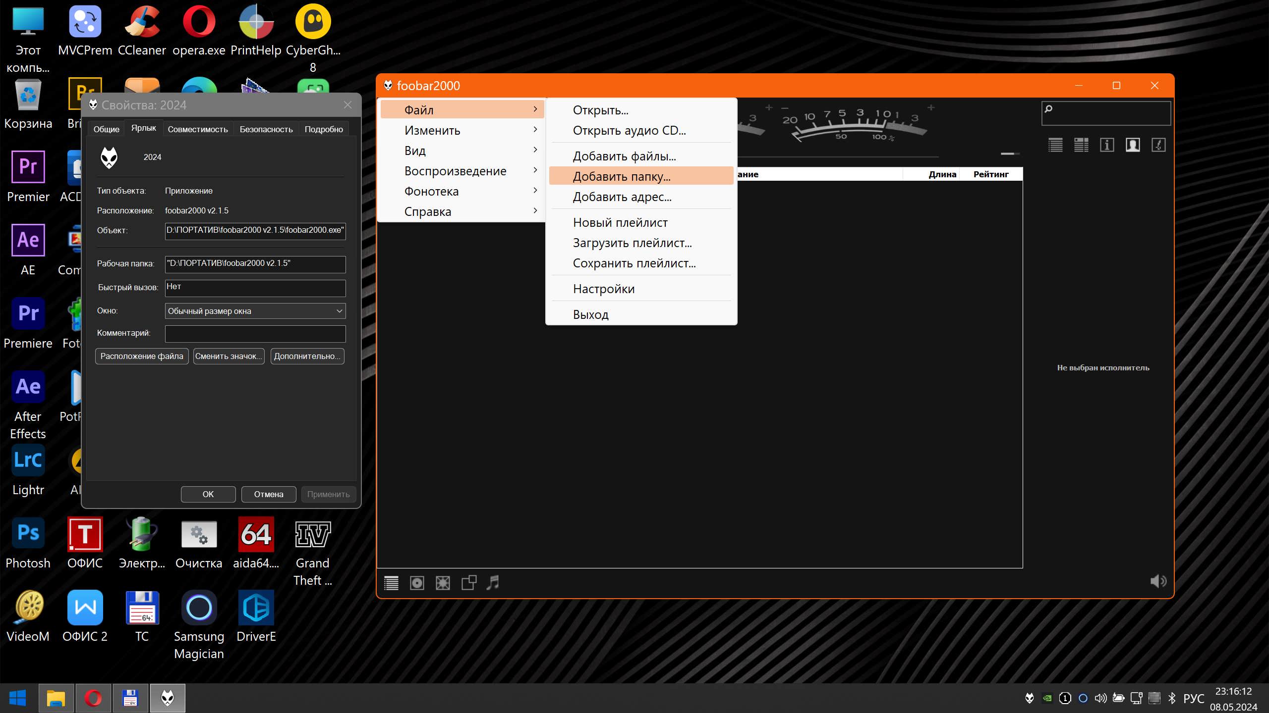

Добрый вечер. Всегда стараюсь ставить портативные программы , но в foobar2000 v2.1.5 x86 меня не устроило отсутствие возможности открывать из проводника папками , поставил в "стандартном" режиме , настроил . Потом тупо перенес файлы и папки из C:\Program Files (x86)\foobar2000 в портативную и настройки из C:\Users\<пользователь>\AppData\Roaming\foobar2000-v2 в портативку в папку profile . Удалил начисто с диска С foobar2000 , проверил портативную - всё прекрасно работает и все настройки от версии стандартной установки тоже , сархивировал и перенес на другой ноут - всё пашет идеально и есть возможность открывать содержимое из ПАПОК

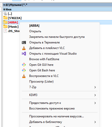

Сообщение #2032 LUR » 09.05.2024, 00:05
sad:всё пашет идеально и есть возможность открывать содержимое из ПАПОК
Что-то здесь не чисто... Возможность открывать папки из Проводника дает зарегистрированный в системе модуль Fb2kShellExt.dll, иначе в контекстном меню ничего не было. Это делается специальной командой, которая прописывает настройки в реестре и то, по какому пути лежит плеер, именно поэтому портатив здесь не подходил. Так что вы мне кажется где-то лукавите. И что сейчас, если перенести в ЛЮБУЮ папку портативную версию, оно будет открывать из меню Проводника, хотите сказать всегда?
P.S. А что у вас здесь в реестре?
HKEY_CURRENT_USER\Software\Classes\Directory\shell\foobar2000.play\Command
Репутация: 435
Сообщение #2033 sad » 09.05.2024, 09:51
LUR, с Праздником !
Да всё так и есть как я написал - всё работает. В реестре у меня ничего нет , удалял начисто с чисткой реестра , для пущей убедительности сходил к соседу и поставил ему портатив - папки открываются и всё работает.
можете опробовать все желающие ( только плеер у меня переделан под большой экран , стоит мой драйвер асио , горячие клавиши тоже под себя заточил - открыть папку f11 очистить f10)

Сообщение #2034 LUR » 09.05.2024, 20:40
sad:папки открываются и всё работает
Ну поставил я вчистую ваш портатив, и где меню?) Его конечно же нет, что ожидаемо)
Видимо я не так вас понял. Просто функционал "Файл -> Добавить папку..." работает всегда и везде вне зависимости от типа установки, зачем какие-то для этого телодвижения лишние делать, я не понял.

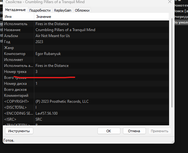

Сообщение #2036 hifepe1603 » 28.06.2024, 15:59
всем привет!

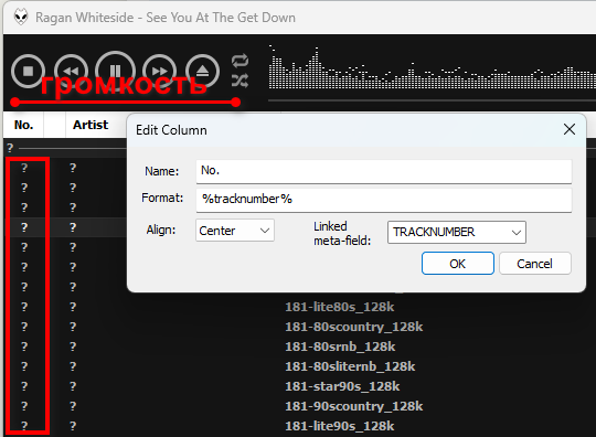

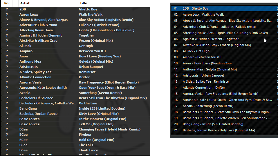

1) что нужно поправить, чтобы отображались номера треков вместо "?"
2) возможно добавить столбец с битрейтом?
3) можно ползунок громкости переместить под кнопки управления (стоп, след.трек, пауза..) ?

Сообщение #2037 LUR » 29.06.2024, 23:37
hifepe1603:1) что нужно поправить, чтобы отображались номера треков вместо "?"
Заполнить теги в файлах, не? Или это радио какое-то?

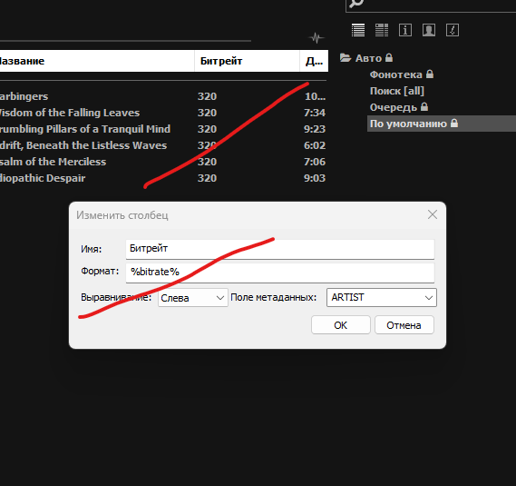

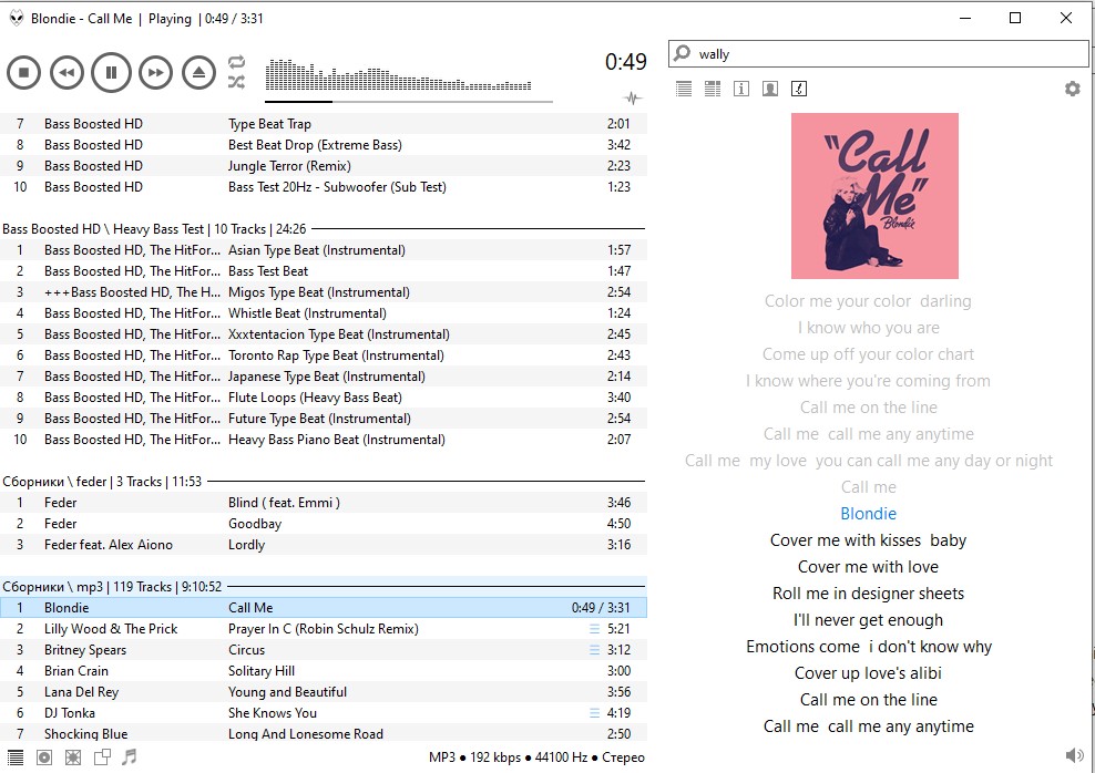

hifepe1603:2) возможно добавить столбец с битрейтом?
Можно. Добавьте любой, потом измените.

Сообщение #2038 hifepe1603 » 30.06.2024, 13:24
LUR:Заполнить теги в файлах, не? Или это радио какое-то?
Пробую перейти на вашу сборку, и пытаюсь настроить максимально похоже, как пользовался на другой.

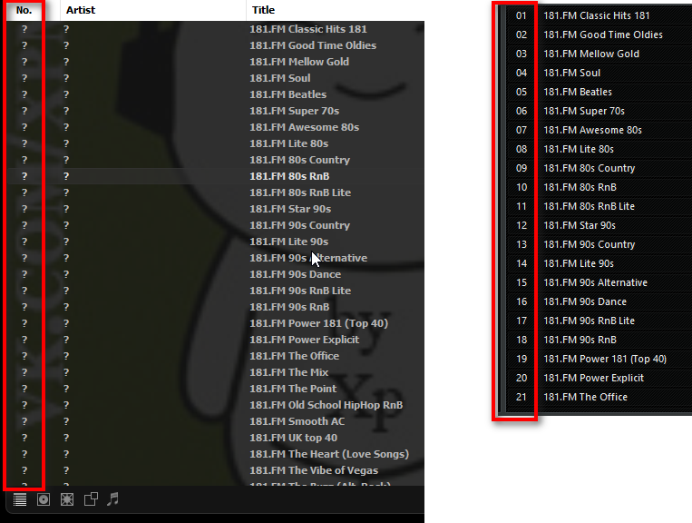

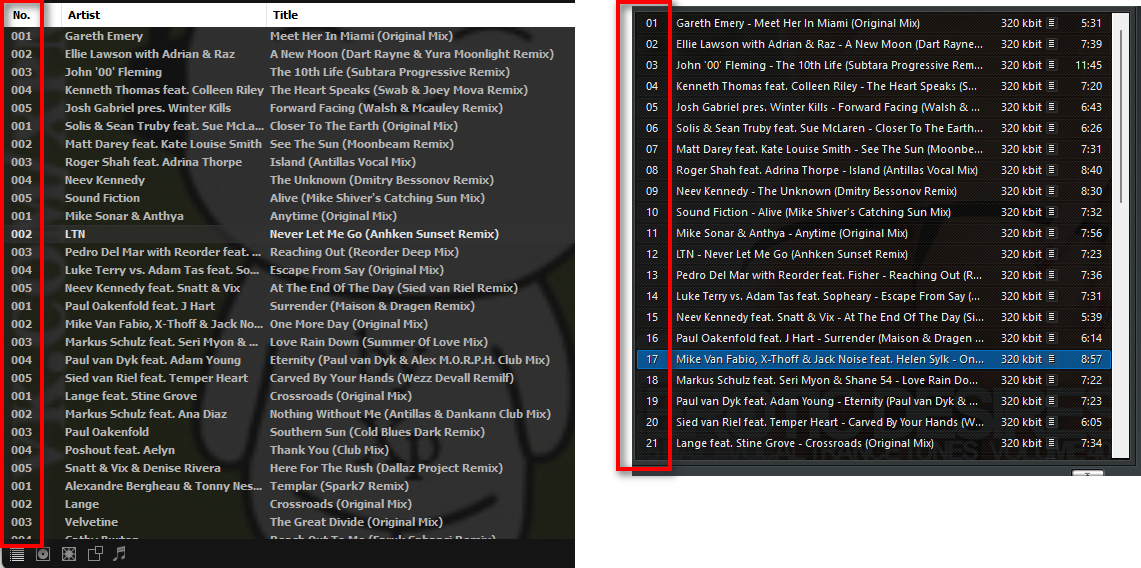

Вот пример по номерации
1. Файлы в папке имеют названия
Папка_1
001. AAAA
002. BBBB
003. CCCC
Папка_2
001. DDDD
002. FFFF
003. EEEE
При добавлении этой папки в вашу сборку, файлы будут отображаться в таком виде:
001. AAAA
002. BBBB
003. CCCC
001. DDDD
002. FFFF
003. EEEE
А я хотел бы получить просто нумерацию 1-6
1 AAAA
2 BBBB
3 CCCC
4 DDDD
5 FFFF
6 EEEE
Такое возможно в этой сборке (см.скрин_1) ?
2) При добавлении папки с файлами без нумерации, также хотелось бы получить просто нумерацию 1-100
Такое возможно в этой сборке (см.скрин_2) ?
3) Радио.
Загружаю плейлист, хотел бы получить нумарацию 1-100 (см.скрин_3) ?
скрин_3
скрин_2
скрин_1
hifepe1603
С нами: 5 лет 3 месяца
Сообщение #2039 LUR » 30.06.2024, 20:39
hifepe1603, просто в сборке в плагине плейлиста берется номер трека именно из тега. Если его нет, как и обычно нет в радио, то будет вопросик. Честно скажу, не интересовался вопросом как нумеровать просто треки от балды и не знаю зачем. Я не в курсе, но скорее всего в вашей сборке использовался скрипт плейлиста, который имел поле, нумерующееся автоматически.
Репутация: 435
Сообщение #2040 Azaza » 30.06.2024, 23:49
Сборку скачивать и проверять лень, но в DUI, если использовать %list_index% вместо %tracknumber%, получается как раз то, что хочет hifepe1603.
