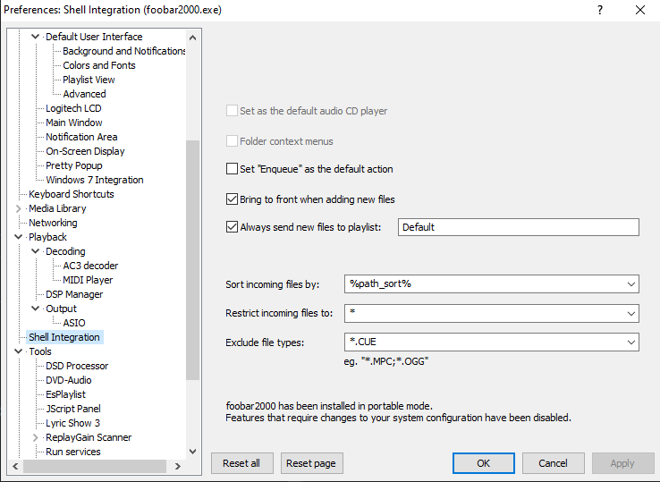

kutuzof, В исключениях сам зачем-то прописал *.CUE. Убрал, и с перетаскиванием нет проблем. :smile:

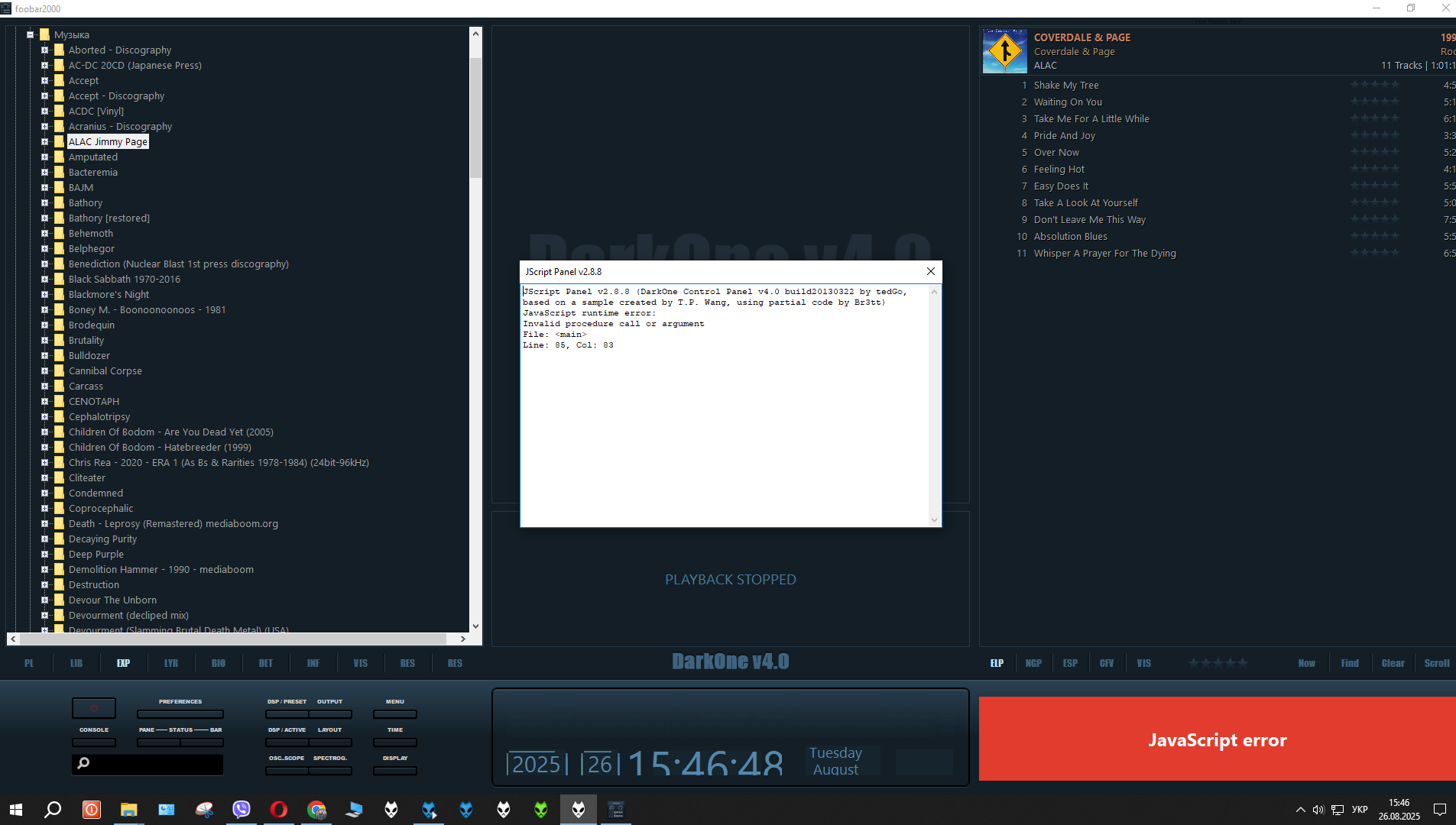

kutuzof, Привет. Запустил сборку от АНАРХІСТ 25.08.2025. DarkOne v4.0 (JS) - собрана на JScript Panel v2.8.8 (foobar2000 v1.5.12) выдает ошибку.
Что примечательно: запустил, нажал на PROPERTIES, есть ошибка, НО, в режиме PLAY такого не происходит.

Krava:запустил, нажал на PROPERTIES, есть ошибка, НО, в режиме PLAY такого не происходит.
Есть такое, ошибка компонента JScript Panel. Выдаст ошибку если ни чего не выбрано в плейлисте (или пуст). Если выбрать трек в плейлисте то ошибки нет даже в режиме STOP. Там просто сделаны команды для выделенного трека в плейлисте (даже если проигрывается ругой), а не только для проигрываемого в данный момент.
Если нужно чтобы кнопки работали только для проигрываемого трека, пропишите стандартные команды, тогда сбоев не будет даже если ничего не выбрано.
Пример:
fb.RunContextCommand("Properties")
P.S. вы также можете использовать сборку WSH, там таких сбоев нет.

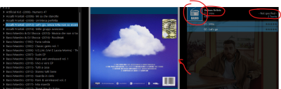

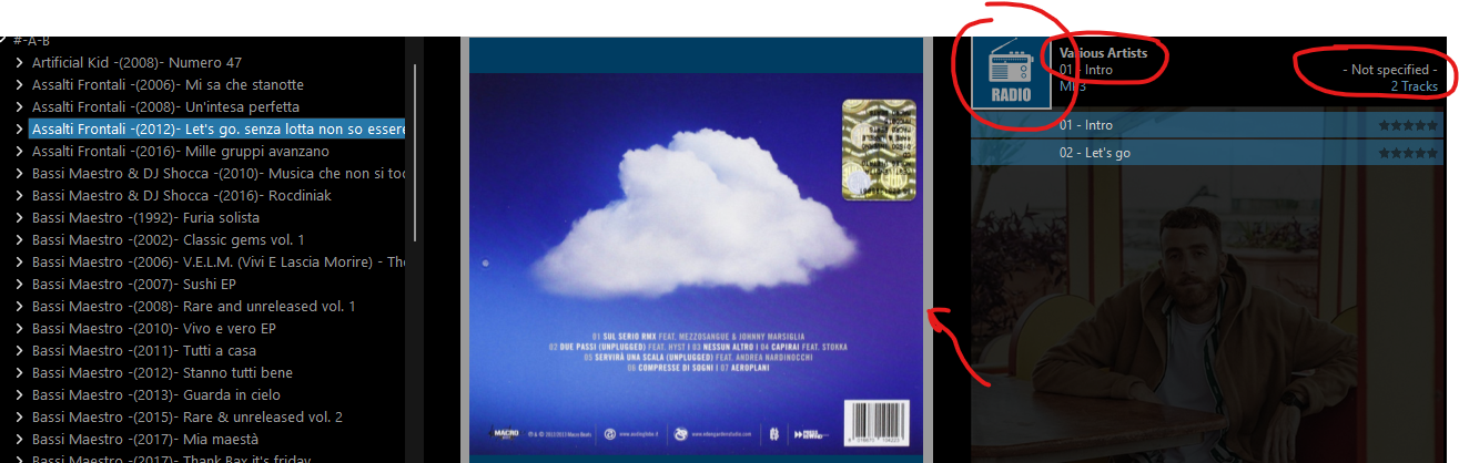

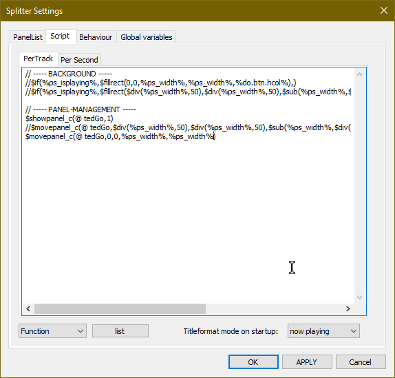

Hi Kutuzof,
I try to explain with one screenshot:
1) I'd like to know if it is normal that in view1, if I just click on one album without running play, it doesn't recognize cover, artist etc. and it gives me a generic Radio image, various artists in place of the real artist, and it writes genre not specified. It finally recognizes all of them if I run play only.
2) Is there a way to reduce or avoid the grey borders around the cover?
Thank you.

Сообщение #769 kutuzof » 26.08.2025, 19:01
idro, приветствую!
1) Нет, с таким не сталкивался, не знаю чем помочь.
2) Долго расписывать не буду, самый быстрый способ - это правой кнопкой мыши по серой панели "Splitter Settings... -> Script" и замените скрипт на этот:
// ----- BACKGROUND -----
//$if(%ps_isplaying%,$fillrect(0,0,%ps_width%,%ps_width%,%do.btn.hcol%),)
//$if(%ps_isplaying%,$fillrect($div(%ps_width%,50),$div(%ps_width%,50),$sub(%ps_width%,$div(%ps_width%,25)),$sub(%ps_width%,$div(%ps_width%,25)),0-61-98),)
// ----- PANEL-MANAGEMENT -----
$showpanel_c(@ tedGo,1)
//$movepanel_c(@ tedGo,$div(%ps_width%,50),$div(%ps_width%,50),$sub(%ps_width%,$div(%ps_width%,25)),$sub(%ps_width%,$div(%ps_width%,25)))
$movepanel_c(@ tedGo,0,0,%ps_width%,%ps_width%)

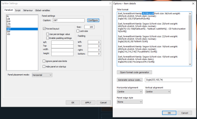

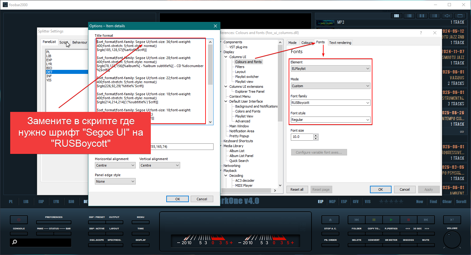

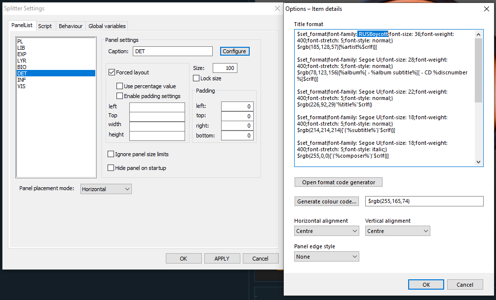

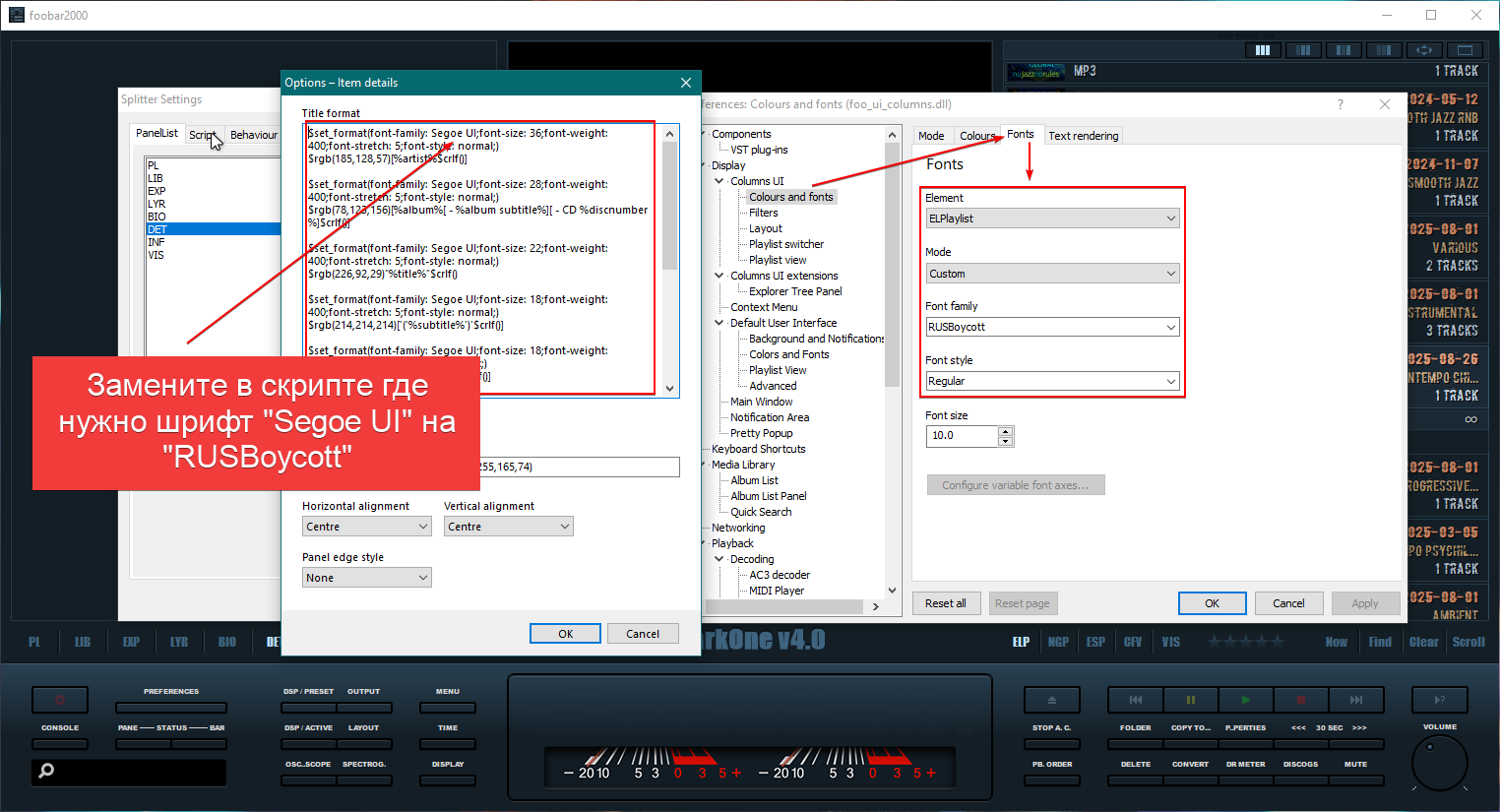

Krava:Можете добавить в последнюю сборку от АНАРХІСТ fcl SUPER MEGA VIS IV (1920x1080)(by kutuzov) со шрифтом RUSBOYCOTT в ELP.
Krava, я не буду добавлять ещё один ".fcl", т.к. не хочу при обновлении возится ещё с одним макетом (многого времени уходит :wink: ). Но вы можете для себя сделать такой ".fcl", там не так сложно. Замените шрифт для ELP в настройках CUI и в скрипте для панели DET, затем сохраните свой ".fcl".
См. картинку

Сообщение #772 Krava » 28.08.2025, 18:43

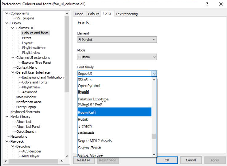

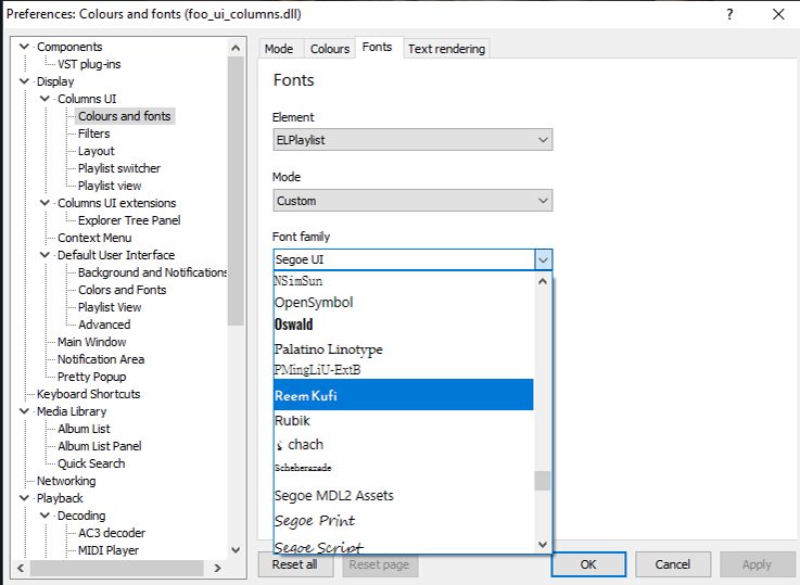

kutuzof, Добавил в папку fonts шрифт RUSBOYCOTT, заменил в скрипте для панели DET, но в настройках CUI нет RUSBOYCOTT, что я делаю не так?
Krava M
С нами: 2 года
Сообщение #773 kutuzof » 28.08.2025, 19:41
Krava:в настройках CUI нет RUSBOYCOTT, что я делаю не так?
Может его нужно установить в систему. :smile:

Сообщение #774 Krava » 28.08.2025, 22:58
kutuzof:Может его нужно установить в систему.
Так и сделал. Все получилось. Но, возникает вопрос? КАК? Все работало в v1.5.8. без установки в систему :smoke:

Krava:Все работало в v1.5.8. без установки в систему
Просто в моих сборках стоит новая версия "Columns UI", а она не совсем совместима с "UI Hacks".

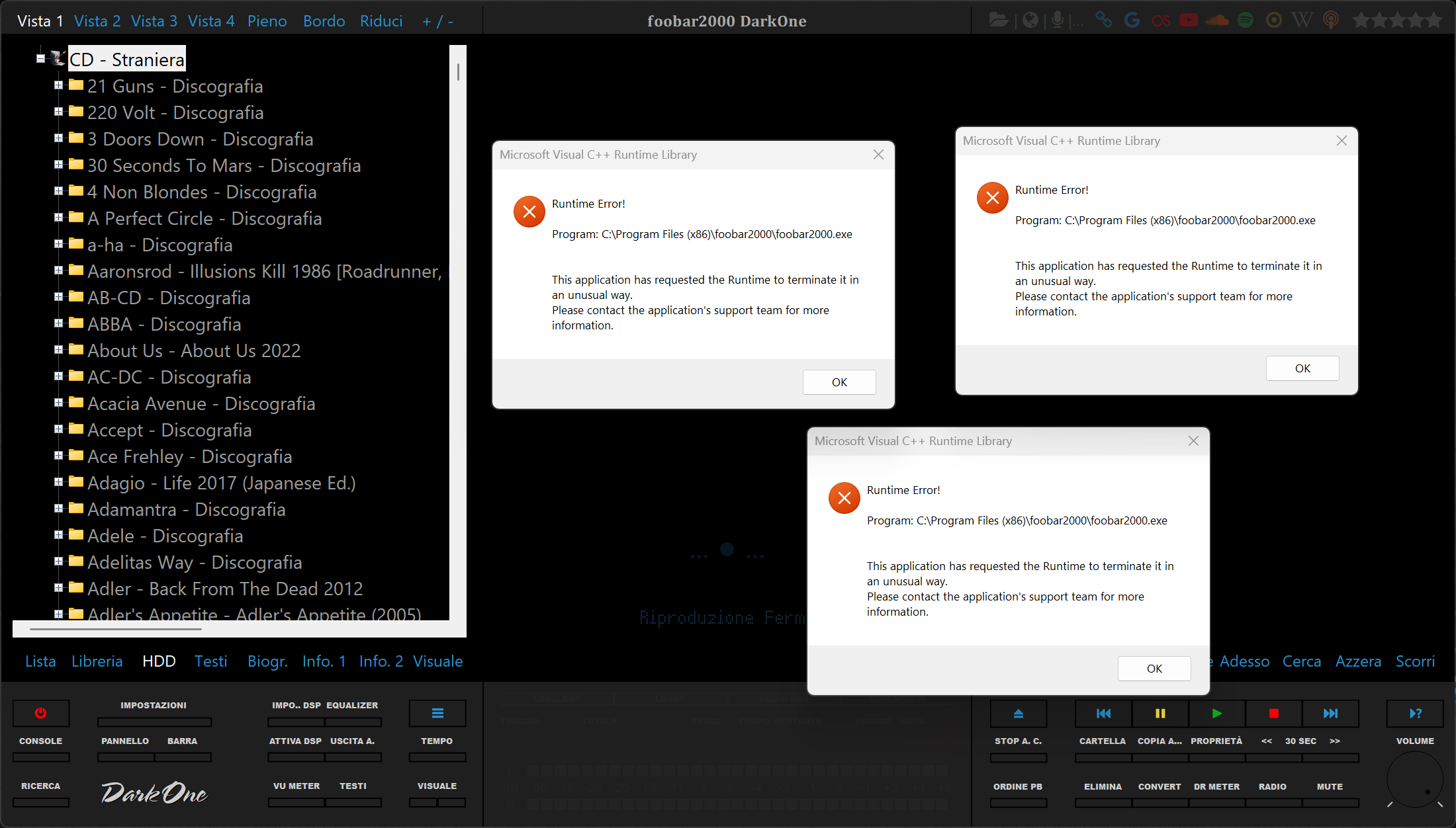

Проблема с компонентом foo_input_sacd-2.0.4
Вместо этого с компонентом foo_input_sacd-1.5.11 все работает нормально.
Похоже, это происходит при прокрутке альбомов в панели Explorer Tree Panel. Если игнорировать ошибку, Foobar продолжает работать нормально. Если подтвердить ошибку и закрыть ее, Foobar также закроется.
Кто-нибудь знает, почему это происходит?

Сообщение #778 robertospeed » 05.09.2025, 08:43
Привет kutuzof,
Можешь проверить, возникает ли у тебя такая же проблема?
Проблема связана с компонентом foo_input_sacd-2.0.6, а также с другими версиями до v2.
Всё работает нормально с версиями foo_input_sacd-1.5.11 и 1.5.18.
Проблема, похоже, возникает при прокрутке альбомов в панели структуры Explorer Tree Panel.
Если проигнорировать ошибку, foobar2000 продолжает работать. Но если подтвердить ошибку и закрыть окно, то foobar2000 тоже закрывается.
Я также пробовал твою портативную версию DarkOne4Mod v1.0 (SMP) // 2.24.6 [x86], и там тоже произошёл сбой.
Компонент foo_input_sacd-2.0.6 вызывает сбой foobar2000, и я прикрепляю скриншот ошибки:
