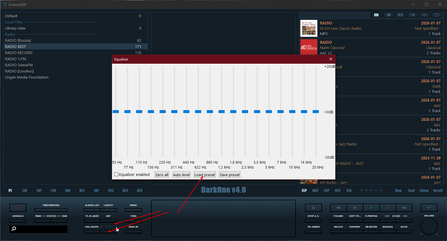

Сообщение #862 GennadijK » 03.04.2026, 16:45
Только скачал сборку DarkOne v4.0 (WSH) // 1.5.12 - собрана на WSH Panel Mod v1.5.10, но мне стало интересно найти эквалайзер ,чтобы включать разные пресеты звука . А где это включается , подскажите пожалуйста.
До этой сборки скачивал foobar2000 by Audiophile 2.0r2 , но подумал что DarkOne поновее и возможно содержит больше фишек и улучшений :)
GennadijK
С нами: 4 месяца 22 дня
Сообщение #863 kutuzof » 03.04.2026, 18:09
GennadijK:найти эквалайзер ,чтобы включать разные пресеты
Репутация: 301
С нами: 9 лет 11 месяцев
Сообщение #864 GennadijK » 03.04.2026, 20:44
kutuzof, Спасибо за подсказку :) А скажите пожалуйста есть ли какие то заготовки ( те же пресеты , например по типу Pop , Jazz или Мягкий звук ) Вижу вы указали на загрузку пресетов , а может есть уже заготовленные для скачивания ?

Сообщение #867 GennadijK » 04.04.2026, 07:23
kutuzof, Супер , спасибо вам :)
Сейчас немного погугли и на реддите увидел описания , советы , но там люди обмениваются настройками по 6 ползункам, а в данной сборке , эквалайзер прям такой расширенный . А можно ли менять формат эквалайзера в вашей сборке, чтобы настраивать как на картинке ниже:
Пример эквалайзера
Если что , у меня в данный момент наушники WH-1000XM4 , установлены драйвера A2DP , кодек выбран LDAC , всё на высоком установлено .
Upd.
Как сейчас вспомнил, данный скрин эквалайзера должно быть из официальной программы Sony, то есть приложения для настройки Wh-1000xm4.

GennadijK:А можно ли менять формат эквалайзера в вашей сборке, чтобы настраивать как на картинке ниже:
Нет, это встроенный эквалайзер в плеер. Не знаю, может быть, есть какие-то плагины. Посмотрите здесь

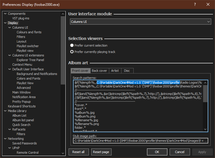

Сообщение #869 nempyxa » 04.04.2026, 17:44
kutuzof,
kutuzof:можно ли изменить расположение папки "Radio Logos"?
Можно, но вам потребуется указать пути к папке "Radio Logos" в настройках некоторых панелей.
Я эти настройки уже менял, но не помогло. Вернее помогло на половину:
в плейлистах иконки отображаются, а на центральной панели нет. Я хотел, чтобы папка "Radio Logos"
находилась вообще не в папке с плеером, а для этого видимо нужно редактировать скрипты:
"DarkOne4Mod - Cover Panel + Radio Logos.js"
и
"DarkOne4Mod - Get Covers (Artwork) radio logos 10052021 (Blue).js"
Или я ошибаюсь?

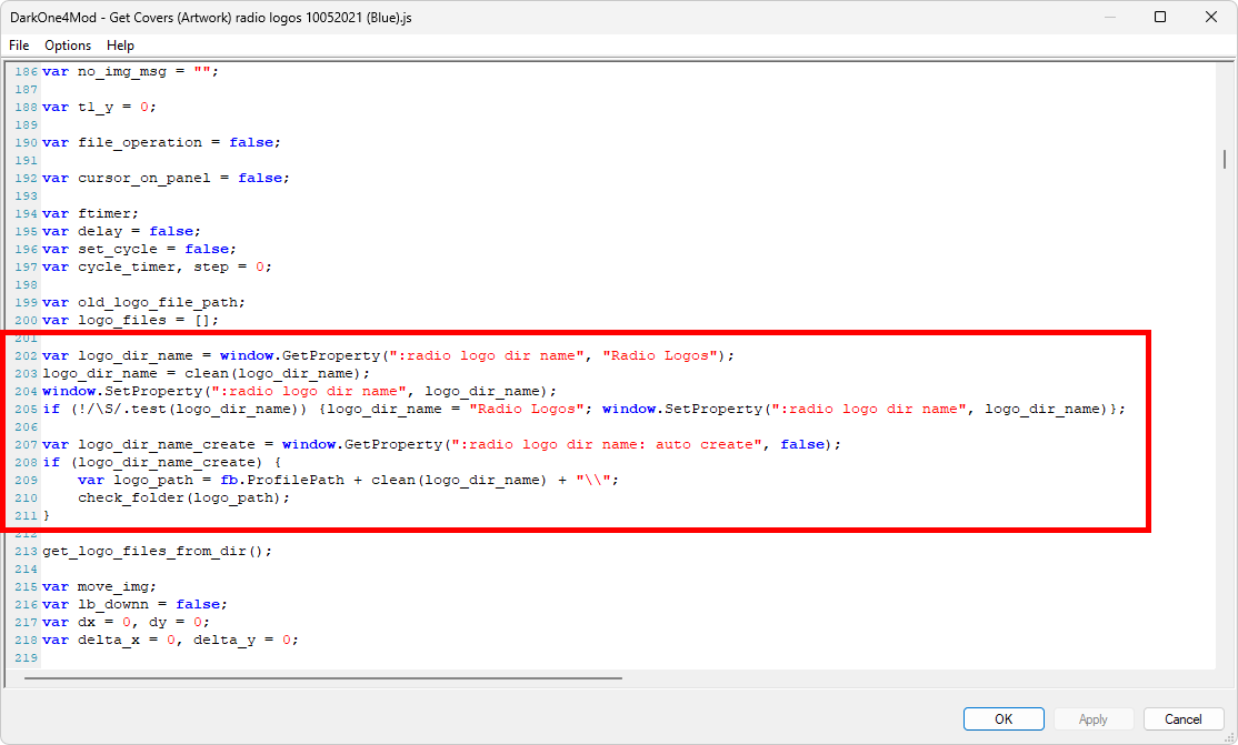

Сообщение #871 nempyxa » 04.04.2026, 23:22
kutuzof,
kutuzof:по этому же примеру и в панели "DarkOne4Mod - Get Covers (Artwork) radio logos 10052021 (Blue).js"
Спасибо, с первым скриптом все понятно, а с этим что-то не могу допереть куда свой путь прописать.
Подозреваю, что куда-то сюда:
nempyxa M
С нами: 6 лет 6 месяцев

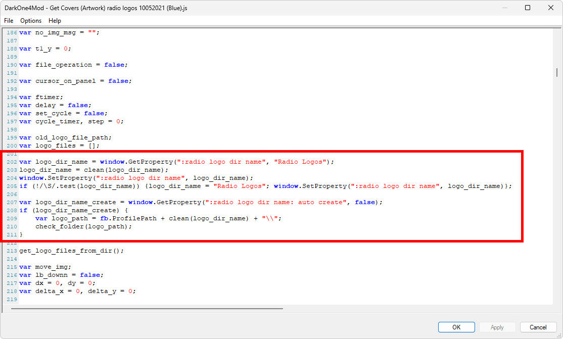

Сообщение #872 kutuzof » 05.04.2026, 08:58
nempyxa:а с этим что-то не могу допереть куда свой путь прописать.
Замените строки "209" и "1466"
   var logo_path = "C:\\" + clean(logo_dir_name) + "\\";
Репутация: 301
Сообщение #873 nempyxa » 05.04.2026, 16:10
kutuzof,
kutuzof:Замените строки "209" и "1466"
Все сделал, но все равно почему-то не работает.
Работает если прописать так:
    var logo_path = "C:\\" + "\\";
Это нормально?

Сообщение #875 nempyxa » 05.04.2026, 16:43
kutuzof,
kutuzof:Какой путь у вас к папке "Radio Logos"?
Я пробовал в корень диска "C:" и ничего не изменилось.
Заработало, когда прописал вот так:
var logo_path = "C:\\Radio Logos\\" + "\\";
А вообще плеер у меня на диске "D:", путь к папке"Radio Logos" такой:
"D:\Portable Soft\fb\Radio Logos"
nempyxa M
Сообщение #876 kutuzof » 05.04.2026, 16:47
nempyxa:А вообще плеер у меня на диске "D:", путь к папке"Radio Logos" такой:
   var logo_path = "D:\\Portable Soft\\fb\\" + clean(logo_dir_name) + "\\";
Репутация: 301
Сообщение #877 nempyxa » 05.04.2026, 17:14
kutuzof,
kutuzof:var logo_path = "D:\\Portable Soft\\fb\\" + clean(logo_dir_name) + "\\";
Теперь все понятно, все работает. Так же само отредактировал и скрипт "DarkOne4Mod - Get Covers (Artwork) radio logos 10052021.js"
и тоже все ОК. Спасибо что уделили время!

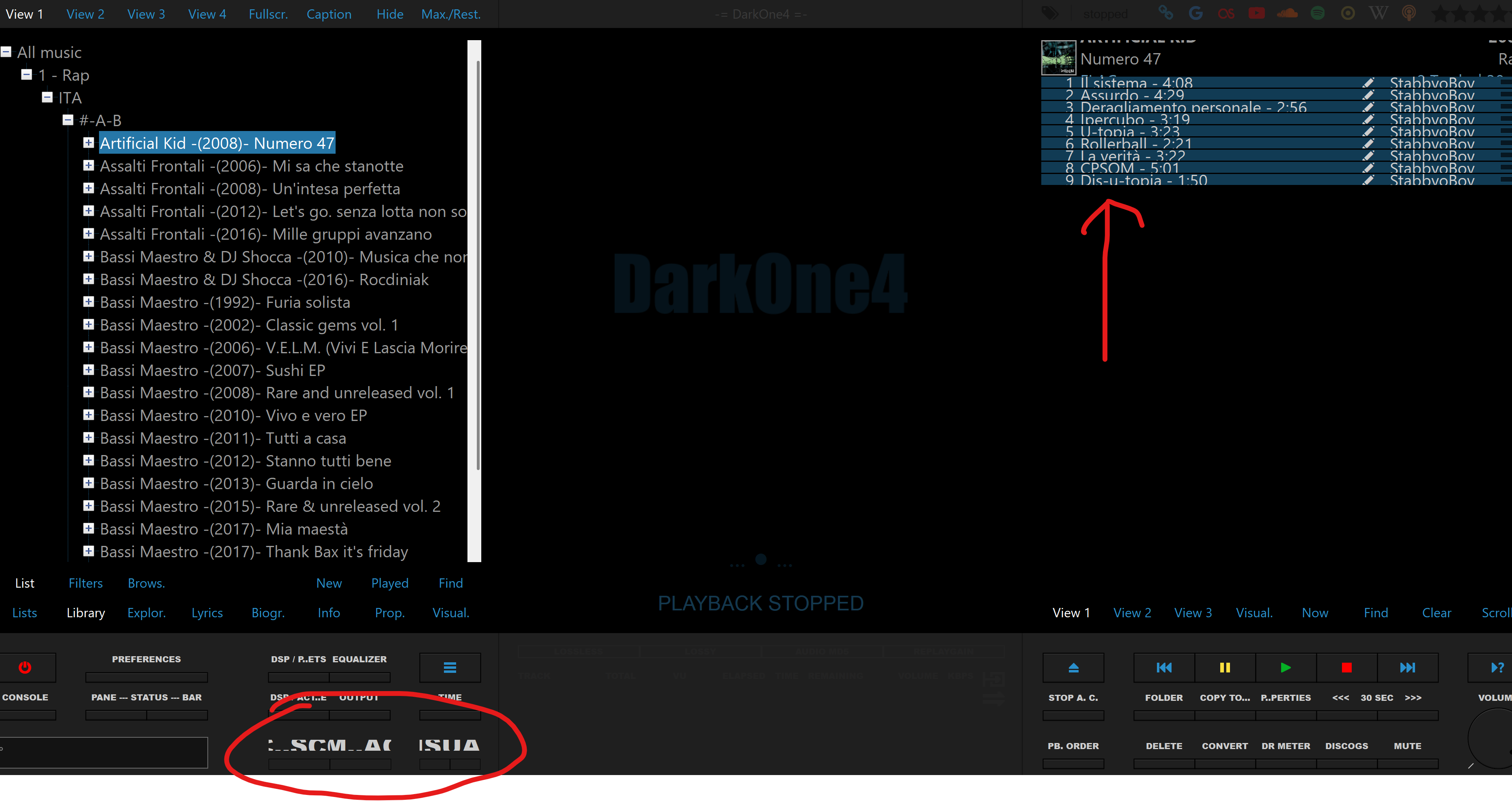

Сообщение #878 idro » 08.04.2026, 13:16
Hi there,
I installed last version, but I see the following issues:
https://imgur.com/a/iI0rnkg
How to change it?
idro
С нами: 5 лет 7 месяцев
Сообщение #879 idro » 09.04.2026, 13:03
Furthemore the buttons below Visual and the other one on the left seems not to follow the other buttons style for which I chose as buttons appearence soft:2px.
Добавлено спустя 5 часов 4 минуты:
to make it easy, I attach the image directly.
Добавлено спустя 42 секунды:
I sse it on a 4K panel TV.

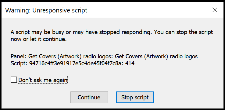

Здравствуйте!
Не подскажете - при запуске программы выскакивает вот такое сообщение - что надо исправить?
