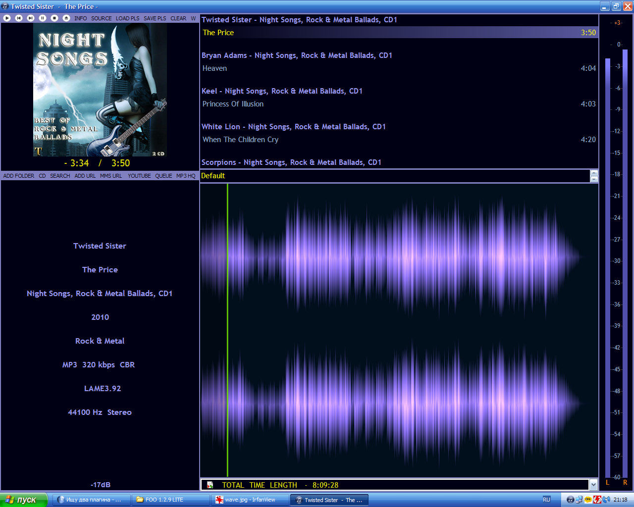

Нужен плагин по типу waveform seekbar только для предпросмотра. То есть не отображение непосредственно при воспроизведении, а к примеру щелкнул правой кнопкой мыши и посмотрел содержимое трека.
И нужен измененный volume control не с лева на право а с низу вверх. По типу фейдера на микшерном пульте

kgena_ua:Что Вы имеете ввиду " содержимое трека".
я имею в виду посмотреть wave form
не запуская трека или не останавливая воспроизведения другого. И возможно даже поставить метки в нужных местах, например начало или конец воспроизведения...
Мало ли может интересно кому заморочиться на базе WS cделать плагин такой?
Добавлено спустя 16 минут 1 секунду:
вот этот контрол надо вертикально сделать рядом с уровнями сигнала. соответственно

jazzoman:я имею в виду посмотреть wave form
jazzoman:И возможно даже поставить метки в нужных местах, например начало или конец воспроизведения...

Сообщение #12 jazzoman » 21.09.2014, 20:36
antisibir:Вы меня извините, но это уже "замашки" на диджейские фишки... не проще ли использовать специализированный для этого дела софт??? допустим, virtual dj?
Простите меня, но если бы мне нужен был спец софт для Жидеев я бы наверное достал 2000е пионеры, сра*ый трактор, mashinemicro, которые к стате есть у меня и не тратил бы Ваше время на чтение моей писанины. Мне нужен качественный проигрыватель, а не жидейский софт.
Еще про замашки на жидейские фишки:
Необходимость обусловлена как раз таки неЖидейской работой по приему и сортировке и выпуску большого количества фонограмм исполнителей в онлайн (авральном) режиме. Без загрузки специализированного софта, на что уходит время и машинные ресурсы. Читайте внимательно посты.

Сообщение #13 kgena_ua » 21.09.2014, 20:48
jazzoman:что на картинке обведено красным
jazzoman, именно этот не получиться. Это "встроенный" или как правильно выразиться.
Нужно "рядом с уровнями сигнала" добавлять панель и там скрипт .
Сообщение #14 jazzoman » 21.09.2014, 20:52
kgena_ua:именно этот не получиться. Это "встроенный" или как правильно выразиться.
Спасибо Вам за скрипт. Глаза подвели, не понял сразу что почем. Засунул таки, осталось теперь какой ни будь бегунок прикрутить...

jazzoman:Это вот то, что на картинке обведено красным
Имхо, не совсем! То, что на картинке обведено красным - штатный (от Создателя) Volume Control,
А мы "вели речь" про "foo_uie_wsh_panel_mod" - это доп. плагин, который можно "обучить"
показывать то, чего нет в фу "по-умолчанию" . . .

Сообщение #18 simmons » 21.09.2014, 21:16
так пойдет?
С нами: 16 лет 10 месяцев
Сообщение #19 jazzoman » 21.09.2014, 21:24
simmons:так пойдет?
Не совсем понял, что это? Похоже на обычный WfSb.
Нужен плагин или скрипт предпросмотра WfSb. Минимум украшательств, максимум функционала ;)
