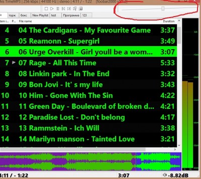

И нужен измененный volume control не с лева на право а с низу вверх. По типу фейдера на микшерном пульте

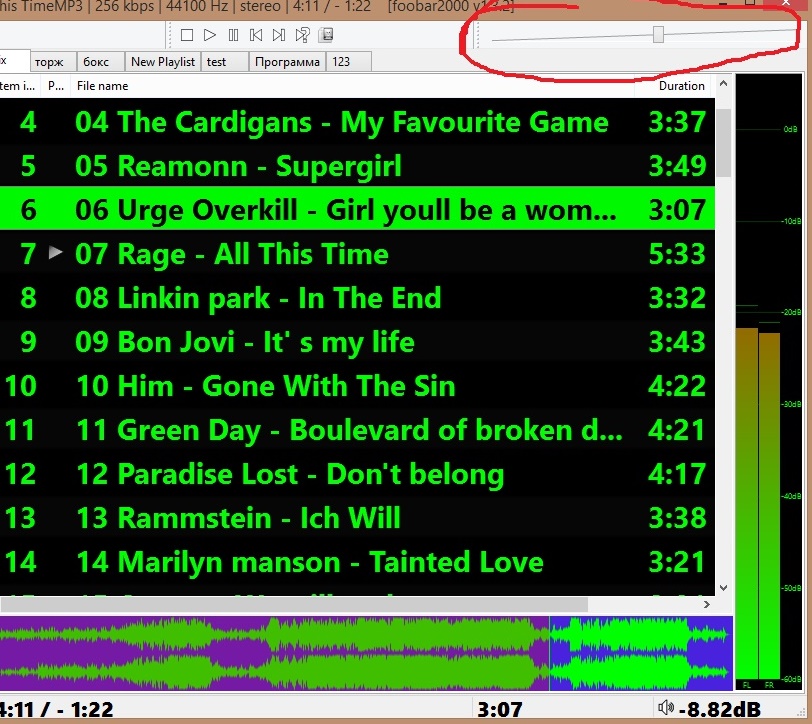

Добавлено спустя 16 минут 1 секунду:
вот этот контрол надо вертикально сделать рядом с уровнями сигнала. соответственно

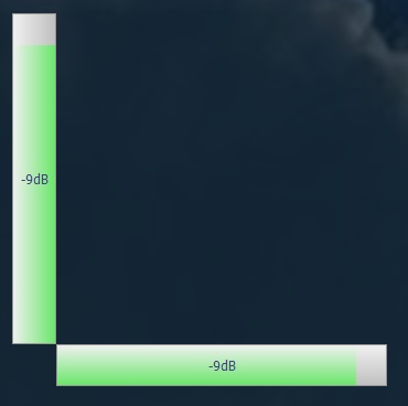

Сообщение #7 kgena_ua » 21.09.2014, 08:06
Yurnikos, извиняюсь, не просто поменять X на Y, т.к. тут перевернутая система координат по Y.

Сообщение #8 Yurnikos » 21.09.2014, 11:02
kgena_ua:не просто поменять X на Y, т.к. тут перевернутая система координат по Y
Однако, спасибо, - получилось поменять на вертикаль, только работа расцветки осталась как для горизонтали

jazzoman:что на картинке обведено красным
jazzoman, именно этот не получиться. Это "встроенный" или как правильно выразиться.
Нужно "рядом с уровнями сигнала" добавлять панель и там скрипт .
С нами: 13 лет 7 месяцев
Сообщение #14 jazzoman » 21.09.2014, 20:52
kgena_ua:именно этот не получиться. Это "встроенный" или как правильно выразиться.
Спасибо Вам за скрипт. Глаза подвели, не понял сразу что почем. Засунул таки, осталось теперь какой ни будь бегунок прикрутить...

jazzoman:Это вот то, что на картинке обведено красным
Имхо, не совсем! То, что на картинке обведено красным - штатный (от Создателя) Volume Control,
А мы "вели речь" про "foo_uie_wsh_panel_mod" - это доп. плагин, который можно "обучить"
показывать то, чего нет в фу "по-умолчанию" . . .

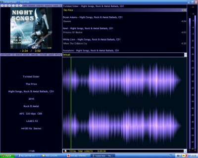

Сообщение #18 simmons » 21.09.2014, 21:16
так пойдет?
С нами: 17 лет 8 месяцев
Сообщение #19 jazzoman » 21.09.2014, 21:24
simmons:так пойдет?
Не совсем понял, что это? Похоже на обычный WfSb.
Нужен плагин или скрипт предпросмотра WfSb. Минимум украшательств, максимум функционала ;)

kgena_ua кстате градиент цветов по идее должен быть от минимума к максимуму, а в скрипте у вас просто слева на право видимо осталось после поворота =)
Добавлено спустя 6 минут 53 секунды:
 gr.FillGradRect(0, pos, ww, wh-pos, 260, RGB(100,240,100), RGB(200,40,40));
   gr.FillGradRect(0, 0, ww, pos, 280, RGB(200,240,240), RGB(190,190,190));
   gr.DrawString(txt, g_font, RGB(100,40,40), 0, 0, ww, wh, 0x11005000);
   gr.DrawRect(0,0, ww-1, wh-1, 1.0, RGB(150,150,150));
Вот так правильней по идее (это если вертикально)

Сообщение #20 kgena_ua » 21.09.2014, 21:40
jazzoman, а так, см. "уровень сигнала" в Вашей теме. С опозданием :smile:
