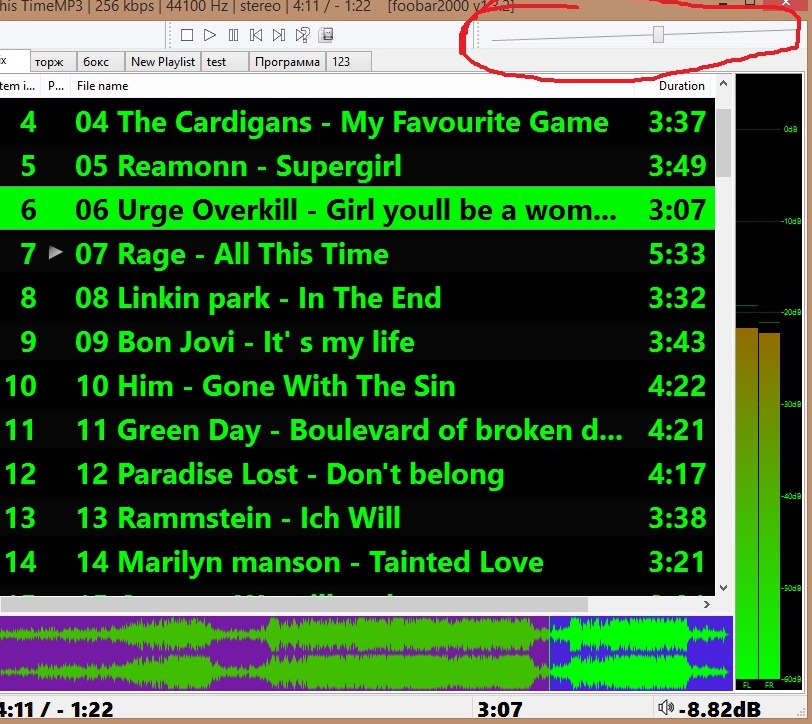

вот этот контрол надо вертикально сделать рядом с уровнями сигнала. соответственно

Сообщение #13 kgena_ua » 21.09.2014, 20:48
jazzoman:что на картинке обведено красным
jazzoman, именно этот не получиться. Это "встроенный" или как правильно выразиться.
Нужно "рядом с уровнями сигнала" добавлять панель и там скрипт .
Сообщение #14 jazzoman » 21.09.2014, 20:52
kgena_ua:именно этот не получиться. Это "встроенный" или как правильно выразиться.
Спасибо Вам за скрипт. Глаза подвели, не понял сразу что почем. Засунул таки, осталось теперь какой ни будь бегунок прикрутить...
jazzoman
С нами: 11 лет 7 месяцев

Сообщение #16 Yurnikos » 21.09.2014, 21:00
jazzoman:Это вот то, что на картинке обведено красным
Имхо, не совсем! То, что на картинке обведено красным - штатный (от Создателя) Volume Control,
А мы "вели речь" про "foo_uie_wsh_panel_mod" - это доп. плагин, который можно "обучить"
показывать то, чего нет в фу "по-умолчанию" . . .
