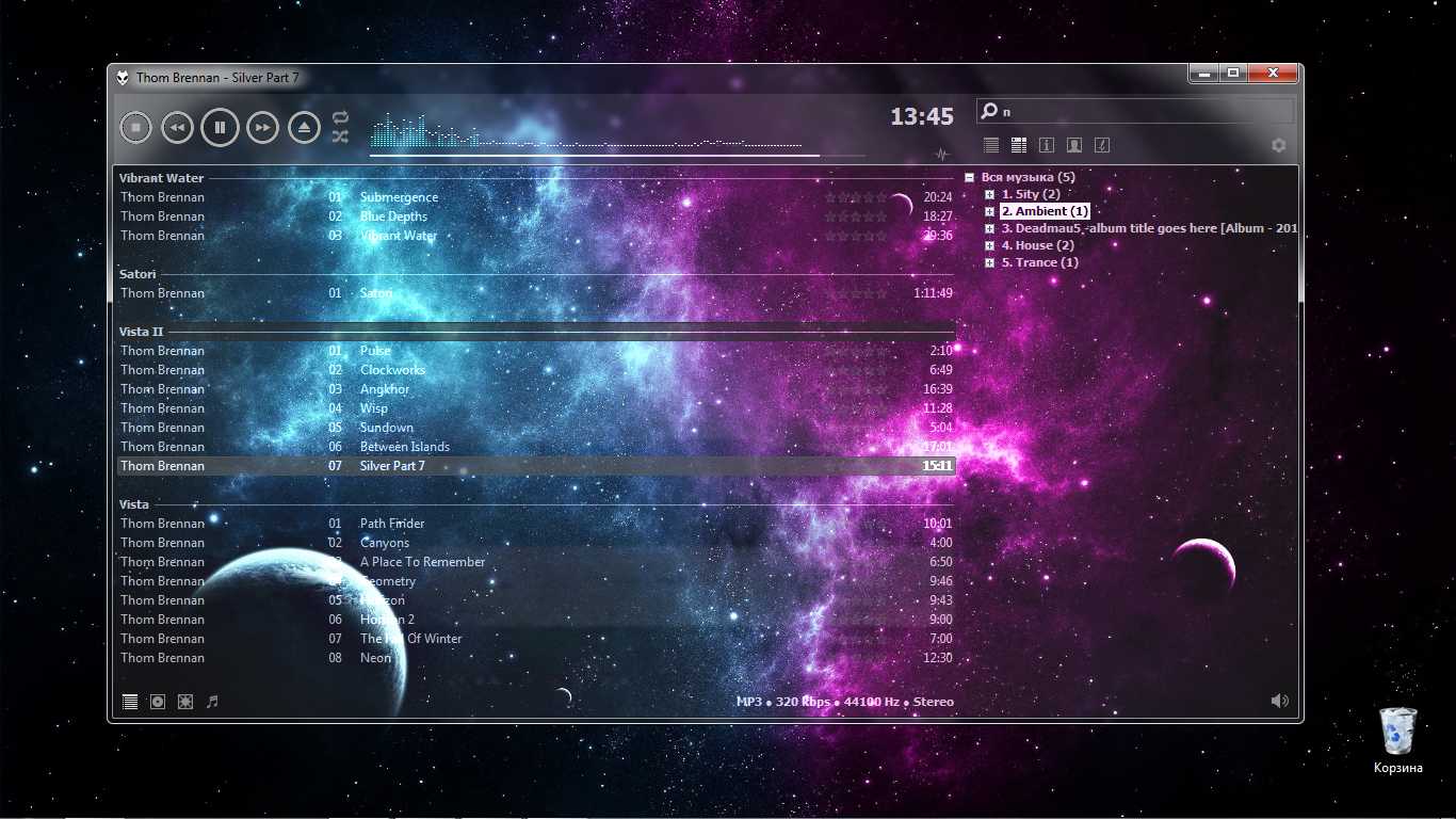

Сообщение #397 snatorius » 05.12.2014, 23:35
Привет всем :hi:, а можно ли встроить любое изоброжение в окно foobara, как на картинке у меня? хочу так
snatorius
С нами: 11 лет 4 месяца
Сообщение #398 vladj » 06.12.2014, 12:07
Изображение не в фубаре, на рабочем столе. В фубаре просто включили прозрачность. В принципе и в фубаре можно,
но вот только панели библиотеки прозрачными не могут быть. Если ей пользоватся вызывая в отдельное окно, неудобно будет.
Обрати внимание на сборку zetro, она вся прозрачная.
Сообщение #399 snatorius » 06.12.2014, 12:50
Да приятель, играл с настройками и накрутил вот так, мне очень понравилось :biggrin:, конечно можно оставить так, навтыкать больше картинок на рабочий стол, но так, не удобно, приходится сворачивать все окна, чтоб видно было, ведь они совсем прозрачные. Надо что нибудь придумать...
