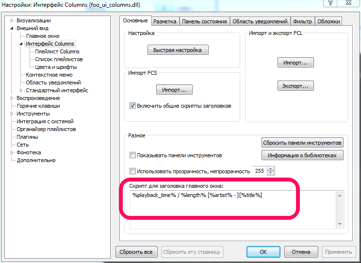

riv:6) Есть доп плагин, чтобы продолжительность трека был видна на нижней панели виндовс? Как к примеру в Aimp.
Не нужен плагин, все уже в сборке, просто надо настроить текст, который вы хотите видеть на панели задач. Настраивается здесь:
Тут для примера я вбил две стандартные фубаровские переменные для скрипта:
%playback_time% - это сколько трека уже проиграно
%length% - это его длина
