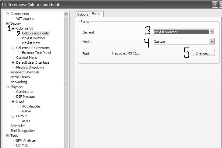

Сообщение #481 prog333 » 13.06.2015, 15:06
Добрый день! Подскажите, пожалуйста, где регулируется размер шрифта в этой колонке? Уже все пункты перебрал в элементах Columns UI Colours and Fonts, как называется эта колонка? И как избавиться от белой полосы прокрутки справа? Спасибо!
prog333
С нами: 17 лет 1 месяц
Сообщение #482 vladj » 13.06.2015, 17:50
Настройки > интерфейс Columns > Цвета и шрифты > Шрифты > Элемент - Список плейлистов > Режим - Собственный > Изменить
С нами: 16 лет 9 месяцев
Сообщение #483 prog333 » 18.06.2015, 16:19
vladj, у меня английская версия, где там список плейлистов? Я пункты пронумеровал, ткните пальцем, плиз!

Сообщение #484 simmons » 18.06.2015, 17:30
PLAYLIST SWITCHER - Номер 19

Сообщение #485 prog333 » 19.06.2015, 12:55
simmons, vladj Спасибо, но у меня в Playlist Switcher шрифт не меняется, стоит такой, какой установлен в Common (list items), т.е. общий. Возможно, причина в том, что я использую широкий правый столбец http://foobar2000.club/forum/viewtopic.php?p=49576#p49576
prog333
Сообщение #486 vladj » 19.06.2015, 13:10
Ширина панели не связана со шрифтами. Шрифт устанавливаемый должен быть в системе, если сборка инсталлирована
в систему (а не портабельная на пользовательском разделе), возможно контроль учётных записей не даёт менять или антивирь.
Проблем нет с изменением шрифта в этой панели....ща ещё попробовал спецом поменять, всё прекрасно изменяется.
Сообщение #487 prog333 » 19.06.2015, 15:10
vladj, ну точно, у меня портабельная сборка! Поступил по-другому: установил общим (Common) тот шрифт, который мне нужен в списке плейлистов и потом изменил шрифты в других разделах (там, где до этого был общий шрифт).
