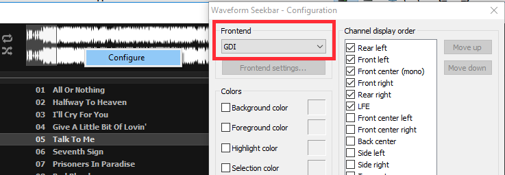

Сообщение #838 LUR » 21.04.2017, 18:27
free0704, еще попробуйте так:
Добавлено спустя 4 минуты 53 секунды:
Вобще странно. У меня тоже Windows 10 x64, распоследняя версия, ничего подобного не происходит. Что-то у вас с системой.

Сообщение #839 MC Web » 21.04.2017, 18:33
Что бы проверить причастность панели к сбоям
проверьте на радио, там она не должна участвовать.
Сообщение #840 free0704 » 21.04.2017, 18:36
у меня такого нет
