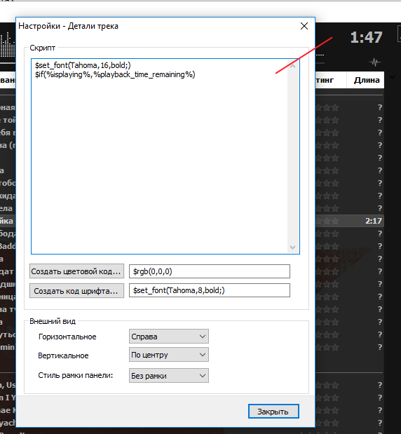

Использую русскую сборку (foobar_lur_170407_ru), подскажите где изменить, чтоб при воспроизведении трека в плейлисте был обратный отсчет времени

lazycatovernet, вроде в этом плагине плейлиста нельзя для активного трека задать. Для всех можно, но тогда везде кроме текущего трека вопросики будут стоять
Добавлено спустя 2 минуты 33 секунды:
Можно задать время в основных часах, например, если очень надо:

Обратный отсчет в плейлисте
Сообщение #871 lazycatovernet » 30.04.2017, 20:16
У меня есть сборка где обратный отсчет идет непосредственно на активном треке, но к сожалению мне не удалось найти где конкретно это задается. При небходимости могу ее куда скажете скинуть, у вас думаю получится найти где это задано

LUR, приветствую. Извиняюсь за то что не разобравшись в тему залез. Если ESP там вроде бы без проблем работает, если радио то нечего не показывает: $if(%isplaying%,[%playback_time_remaining%],[%length%])
Сообщение #874 LUR » 30.04.2017, 20:51
AHAPXICT, тьфу ты ну точно же...
Добавлено спустя 21 секунду:
lazycatovernet, сделайте как человек сказал
Добавлено спустя 4 минуты 30 секунд:
Репутация: 424
Сообщение #875 lazycatovernet » 30.04.2017, 21:59
сделал, при воспроизведении просто пропадает цифра длины на треке который играет
вот ссылка на сборку где работает /viewtopic.php?t=1365
Добавлено спустя 3 минуты 15 секунд:
Всем спасибо огромное, разобрался - по аналогии посмотрел, там так: $if(%isplaying%,$es_hl(4)-%playback_time_remaining%,%length%) - заработало

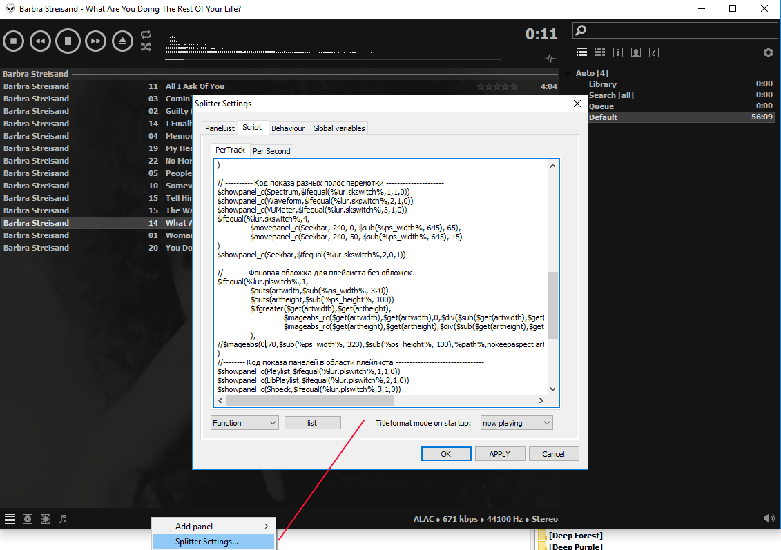

Can you tell me where I can increase a little black background transparency?

Сообщение #878 LUR » 08.05.2017, 20:24
musikomaniak,
// -------- Фоновая обложка для плейлиста без обложек -------------------------
$ifequal(%lur.plswitch%,1,
   $puts(artwidth,$sub(%ps_width%, 320))
   $puts(artheight,$sub(%ps_height%, 100))
   $ifgreater($get(artwidth),$get(artheight),
      $imageabs_rc($get(artwidth),$get(artwidth),0,$div($sub($get(artwidth),$get(artheight)),2),$get(artwidth),$get(artheight),0,70,%path%,artreader,,20),
      $imageabs_rc($get(artheight),$get(artheight),$div($sub($get(artheight),$get(artwidth)),2),0,$get(artwidth),$get(artheight),0,70,%path%,artreader,,20)
//$imageabs(0,70,$sub(%ps_width%, 320),$sub(%ps_height%, 100),%path%,nokeepaspect artreader,,20),
In function imageabs_rc last parameter performs opacity (by default it equals 20)

Сообщение #879 musikomaniak » 08.05.2017, 21:11
Thanks @LUR.
I changed "20" to "40".
For me its's better :)
      $imageabs_rc($get(artwidth),$get(artwidth),0,$div($sub($get(artwidth),$get(artheight)),2),$get(artwidth),$get(artheight),0,70,%path%,artreader,,40),
      $imageabs_rc($get(artheight),$get(artheight),$div($sub($get(artheight),$get(artwidth)),2),0,$get(artwidth),$get(artheight),0,70,%path%,artreader,,40)
//$imageabs(0,70,$sub(%ps_width%, 320),$sub(%ps_height%, 100),%path%,nokeepaspect artreader,,40),
How do you exit from foobar? There is no button "Exit". I just close the window (I have portable version).
