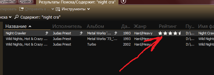

Сообщение #970 isairon » 22.08.2017, 00:50
Когда же вы, уважаемый автор, "прикрутите" нормальный работающий рейтинг композиций, как в windows, mediamonkey, hardware mp3-плеерах... ? Главное звёздочки на против песен есть, а не работают совсем. Сборка теги не читает на счёт рейтинга и соответственно рейтинг не обновляет. Доколе? :smile:
isairon
С нами: 9 лет 6 месяцев
Сообщение #971 LUR » 22.08.2017, 10:44
isairon, даблклик попробуйте на звездочке
Репутация: 424
Сообщение #972 isairon » 22.08.2017, 13:33
Уважаемый Lur, вы не совсем меня поняли. То о чём вы говорите - пишется где-то в foobar-папку и удаляется вместе с ней.
Я про оценку файла, которая пишется в тег. Видна в виндовс, во многих программах, в mp-3 плеерах (foobar оценка - не нужна даром).
У меня треки скидываются в walkman на основе выставленних оценок автоматически. У меня плейлисты формируются по выставленным оценкам. Я музыку слушаю/выбираю на основе ранее выставленных оценок. Неужели один я?
Форматирование диска C (и удаление всяких там фубаров) никак не может стереть оценки, они прописаны в тегах. Это оценки пользователя, и это очень удобно.
Меняя оценку в Media Monkey её можно увидеть и через виндовс, и откуда угодно. В сборке DarkOne это уже допилено и работает, когда заработает у Вас? :smile:
Добавлено спустя 6 минут 53 секунды:
А вот Сборка от LUR
Добавлено спустя 29 минут 41 секунду:
Dark One.
DarkOne видит рейтинг.
Фубар от LUR не видит рейтинг-оценку трека из его тега.

Сообщение #973 LUR » 22.08.2017, 17:41
isairon, теперь понял. не пользовался рейтингом вне плеера. в данном плейлисте используется только внутренняя библиотека, пока не знаю, что с этим делать, нет времени изучать, может кто подскажет из форумчан.

Сообщение #975 MC Web » 22.08.2017, 19:24
isairon, если статистика не нужна удаляете foo_playcount и будете видеть свои звёзды.
ESP похоже с ним не дружит.
В NGP при установленном foo_playcount звезды появляются через минуту воспроизведения.
Сообщение #976 Aliado_71 » 22.08.2017, 19:28
В скрипте "Rating & File attributes" автор kgena_ua , есть выбор записи рейтинга в тег или в базу данных.
С нами: 11 лет 1 месяц
