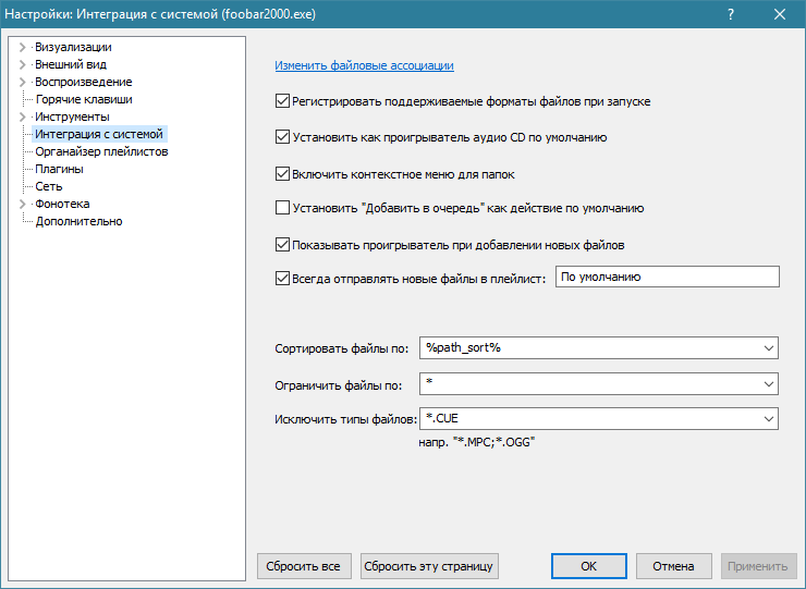

Сообщение #1270 LUR » 05.01.2019, 02:06
PrettyToy:После обновления не проигрываются файлы по двойному лкм и не переносятся в плейлист. И если пкм нажать на папке, не работает "Play in foobar"
Удалите файл portable_mode_enabled в сборке.
Если не поможет, поиграйтесь с настройками здесь:
Репутация: 424
