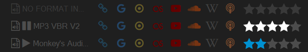

3. Справа в верхней панели расположены кнопки веб ссылок (в режиме "STOP" не активны) для поиска исполнителя на различных сайтах (Google, Last.fm, YouTube, SoundCloud, Spotify, Discogs, Wikipedia), открытия ссылки указанной в теге %www% и открытия URL-адреса радиостанции.
4. Кнопки переключения панелей подсвеченные синим цветом (при наведении курсора на кнопку выбранной панели) имеют двойную функцию. Функция осуществляется повторным нажатием по этим кнопкам. Слева "Lists, List, Filters, Expl., Info, Prop." - показ и скрытие полосы прокрутки этих панелей. Справа "View 1" и "View 3" - сворачивание и разворачивание альбомов соответствующих плейлистов, "View 2" - показ и скрытие обложек в плейлисте, и "Visual./View 4" - переключение между панелями.
- Нажатие левой кнопки при нажатой правой - предыдущий индикатор в группе
- Нажатие правой кнопки при нажатой левой - следующий индикатор в группе

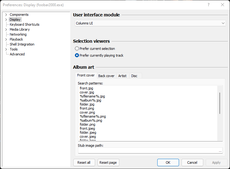

Сообщение #435 ssbest777 » 17.03.2022, 10:52
Здравствуйте уважаемые разработчики Подскажите пожалуйста как исправить отображение обложек правой стороны.
Добавлено спустя 6 минут 49 секунд:
P.S. нужно прописать путь чтобы обложки брались из папки с альбомом исполнителя.Как это прописать.Извините за дилетанский вопрос.

Сообщение #436 robertospeed » 23.03.2022, 17:39
ssbest777,
файлы должны быть в формате .jpg, .png, их максимальный размер не должен превышать 10 МБ, и они должны быть переименованы в Front, Back, CD, Artist.

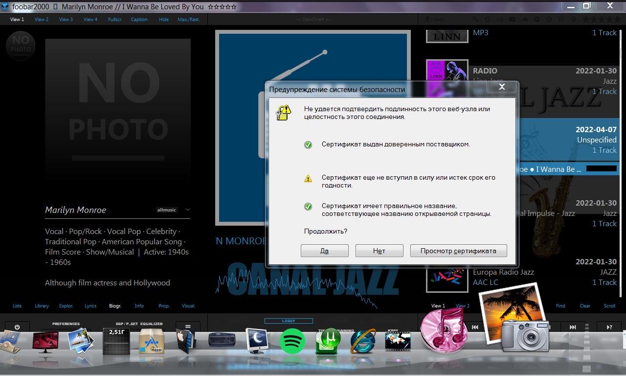

Сообщение #440 dmy75 » 07.04.2022, 19:08
Azaza, Спасибо!
У меня сейчас другая проблема,выскакивает окно ошибки сертификата,ставлю на винду 7х32,она под Bootcamp в старом макбуке,может где-то в системных настройках дело?
