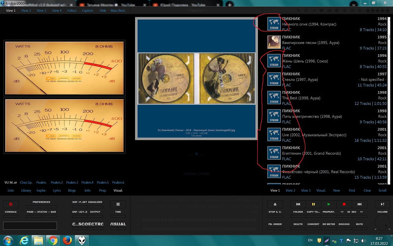

Сообщение #435 ssbest777 » 17.03.2022, 10:52
Здравствуйте уважаемые разработчики Подскажите пожалуйста как исправить отображение обложек правой стороны.
Добавлено спустя 6 минут 49 секунд:
P.S. нужно прописать путь чтобы обложки брались из папки с альбомом исполнителя.Как это прописать.Извините за дилетанский вопрос.
ssbest777
С нами: 16 лет 5 месяцев
Сообщение #436 robertospeed » 23.03.2022, 17:39
ssbest777,
файлы должны быть в формате .jpg, .png, их максимальный размер не должен превышать 10 МБ, и они должны быть переименованы в Front, Back, CD, Artist.
