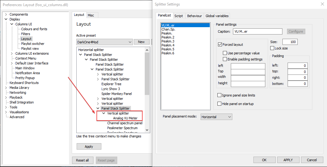

Сообщение #430 kutuzof » 06.03.2022, 15:35
idro, я давно уже всё переделал. У вас старая сборка. Чтобы отображалось меню нужно панель VU добавить в отдельный сплиттер.
