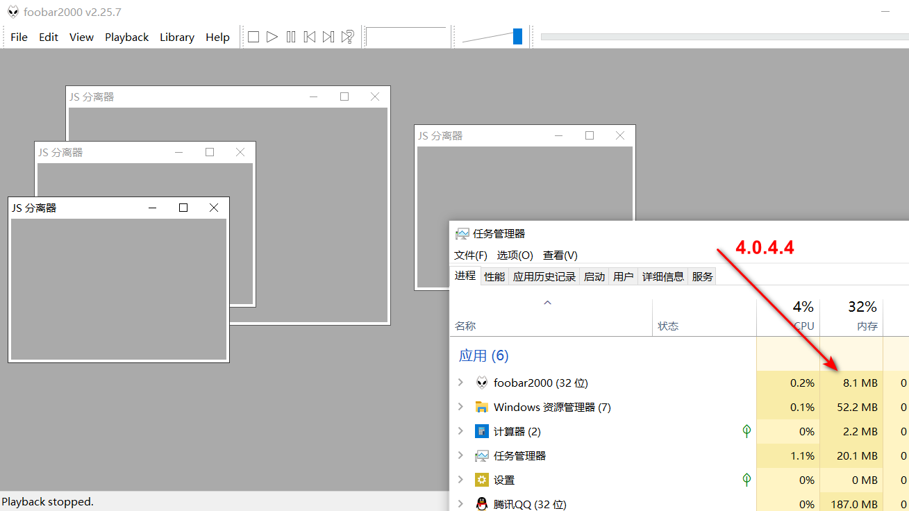

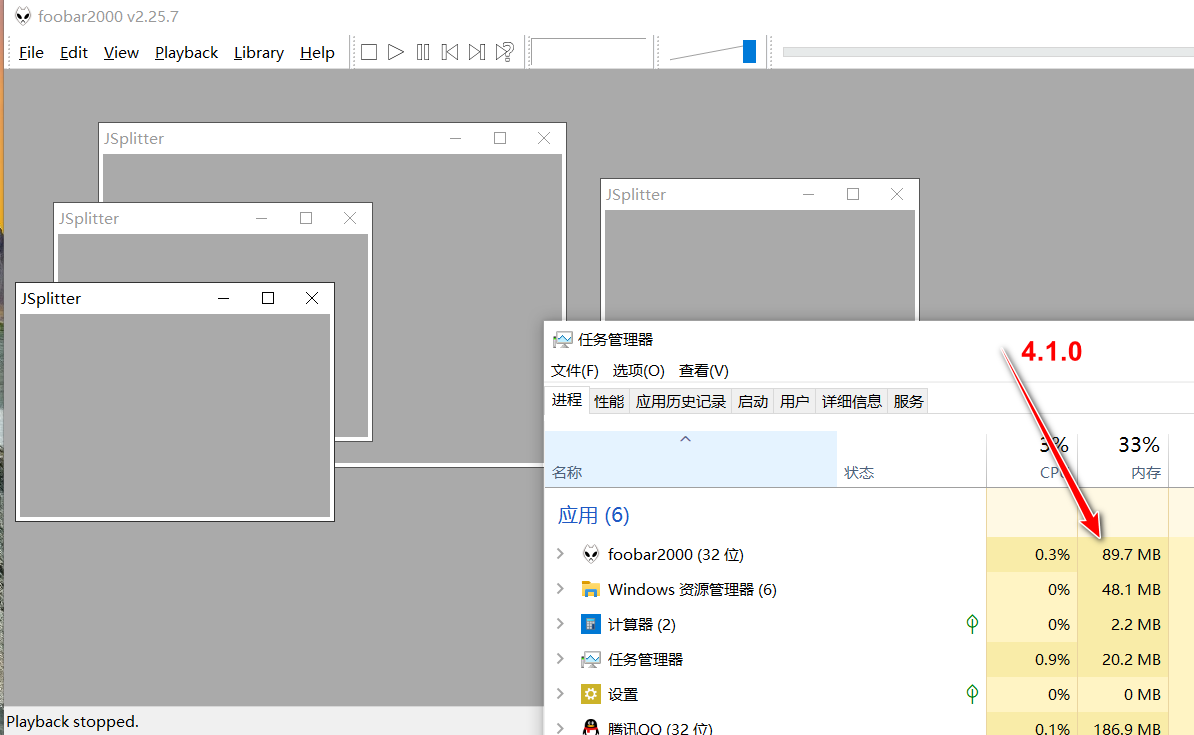

Сообщение #457 dreamawake » Вчера, 10:55
I tested it on a bare foobar2000 and created 5 empty JSPlitter panels:
4.1.0: RAM - 89.7M
4.0.4.4: RAM - 8.1M
Huge difference.

Сообщение #458 LUR » Вчера, 13:54
dreamawake:Huge difference.
У меня получилось 8МБ и 37МБ соответственно. Не знаю, может потому что добавилась Direct2D инфраструктура, как-то не задумывался об этом. На утечки посмотрю, но вроде потребление не растет пока.
