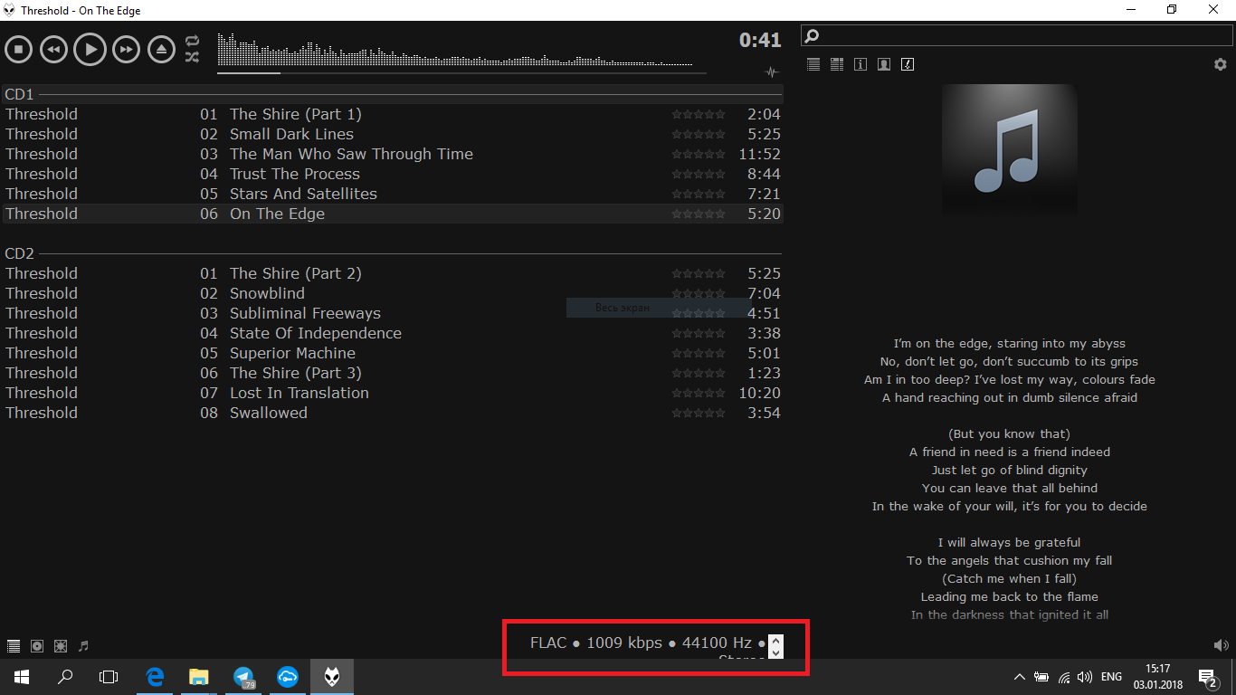

Подскажите, пожалуйста, как уменьшить шрифт в этой панели или сделать её шире, чтобы информация полностью помещалась?

Правой по панельке, Настройки сплиттера, Детали трека (вторая строка снизу). Х - положение слева, увеличиваешь значение и панелька "едет "влево,
Y - положение по вертикали, увеличиваешь и панелька ставится повыше....ну и дальше понятно... ширина и высота. Значения меняй по немного и
после каждого изменения что-бы увидеть что изменяется и куда внизу щелкаем Применить. В самой панельке можно и добавить что-либо, справа
заголовок-Детали трека - Настроить и например впереди добавляешь название трека и артиста %title% ● %artist% ● %codec% ● %bitrate% kbps ● %samplerate% Hz ● $caps(%channels%). Внизу (внешний вид) по горизонтали ставишь по центру. Шрифт если не меняется в Создать код шрифта, то поменять можно опять-же добавив впереди строчку и получится....
$set_font(Tahoma,14,)
В настройках сплиттера снята галочка включить отступы и размеры-положение в данном случае....
Х - $sub(%ps_width%, 1020)
Y- $sub(%ps_height%, 32)
ширина - 700
высота 3- 37
PS. измени положение слева, оставь Х- просто значение 100, иначе при уменьшении размера окна панель наедет на левые нижние кнопки.

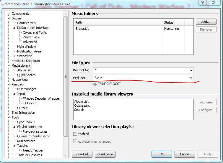

В коллекции много альбомов в виде image+cue. При добавлении такого альбома (или любой композиции из него) в плейлист, в последнем появляются по два экземпляра каждой композиции альбома. Как это можно исправить?

Нужно установить foo_cuefilter...или просто Длл-ку в папку компонентов бросить или инсталлировать как положено, скачав с гидрогена компонент foo_cuefilter.fb2k-component. Устанавливаем в настройках, Плагины, внизу Установить и указываем путь к плагину, его перед этим не трогаем, не распаковываем.

cobalt, вы пишете:
cobalt:в последнем появляются по два экземпляра каждой композиции альбома.
Скорее всего, у васе сть 2 CUE файла: один "вшит" в файл с музыкой (к примеру, flac), а другой лежит рядом. А в медиатеке у вас не отмечен пункт EXCLUDE *.cue. Именно поэтому foobar и отображает два трека: один со "вшитого" CUE, а второй - со внешнего, который лежит рядом.
Попробуйте поставить *.cue в исключение:
Хотя, скачать плагин, который посоветовал vladj тоже не помешает.

Сообщение #1087 cobalt » 03.01.2018, 21:50
Таки да, это работает. Спасибо. :smile:
CUE правлю при помощи CUE Corrector. Видимо это он ещё и во flac/ape/wv пишет.
