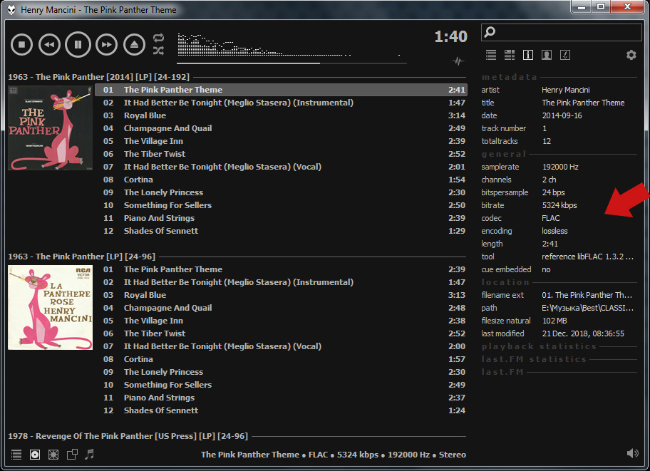

Сообщение #1266 MC Web » 04.01.2019, 12:45
LUR:Добавлен режим миниплеера
Классно получилось и не зависит от расположения основного окна. Все собираюсь на свою похожее сделать...

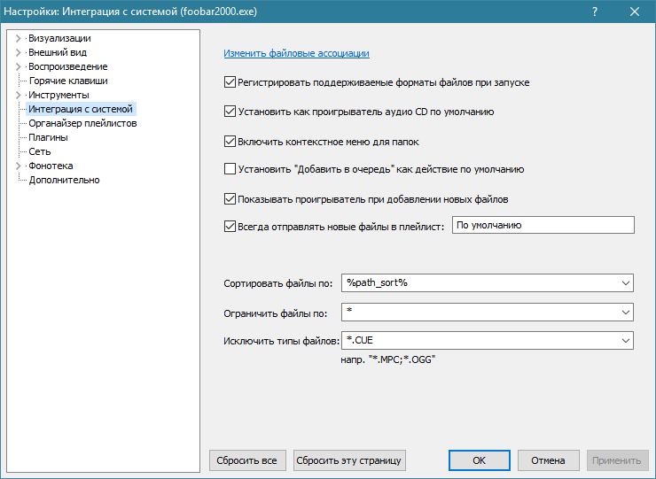

Сообщение #1270 LUR » 05.01.2019, 02:06
PrettyToy:После обновления не проигрываются файлы по двойному лкм и не переносятся в плейлист. И если пкм нажать на папке, не работает "Play in foobar"
Удалите файл portable_mode_enabled в сборке.
Если не поможет, поиграйтесь с настройками здесь:
Репутация: 435

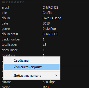

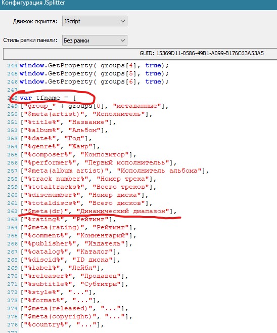

Сообщение #1273 LUR » 05.01.2019, 15:52
DaveP:Как добавить в информационную панель (там где Metadata, General, Location и т.д.)
отображение тега с динамическим диапазоном трека (DR)?
Тег так и называется DR ?
Добавлено спустя 22 минуты 42 секунды:
Можете вставить так:
Shift+Win+ПКМ на панели информации:
Потом ищете переменную tfname и добавляете в массив, как указано на скриншоте, место где вставить выберете сами:
Репутация: 435
Сообщение #1274 MC Web » 05.01.2019, 16:46
Дополнения к рекомендациям LUR, для отображения стандартных тегов %album dynamic range%, %dynamic range% плюс %bpm%:
["%album dynamic range%", "DR (альбом)"],
["%dynamic range%", "DR (трек)"],
["%bpm%", "BPM"],
