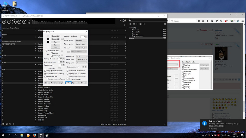

Сообщение #832 MC Web » 21.04.2017, 17:32
У меня другой перевод, но сути не меняет.
После того как зайдете в настройки, сбросьте По умолчанию, если не поможет - экспериментируйте с настройками.

Здесь тоже, в зависимости от настроек, может DirectX использоваться.
Случаем не "тяжелые" файлы слушаем?
Сообщение #837 free0704 » 21.04.2017, 18:23
Flac, и радио поток
Добавлено спустя 1 минуту 4 секунды:
Попробовал слушать свернутым, больше не вылетает.
free0704

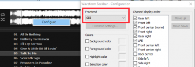

free0704, еще попробуйте так:
Добавлено спустя 4 минуты 53 секунды:
Вобще странно. У меня тоже Windows 10 x64, распоследняя версия, ничего подобного не происходит. Что-то у вас с системой.

Сообщение #839 MC Web » 21.04.2017, 18:33
Что бы проверить причастность панели к сбоям
проверьте на радио, там она не должна участвовать.
Сообщение #840 free0704 » 21.04.2017, 18:36
у меня такого нет
