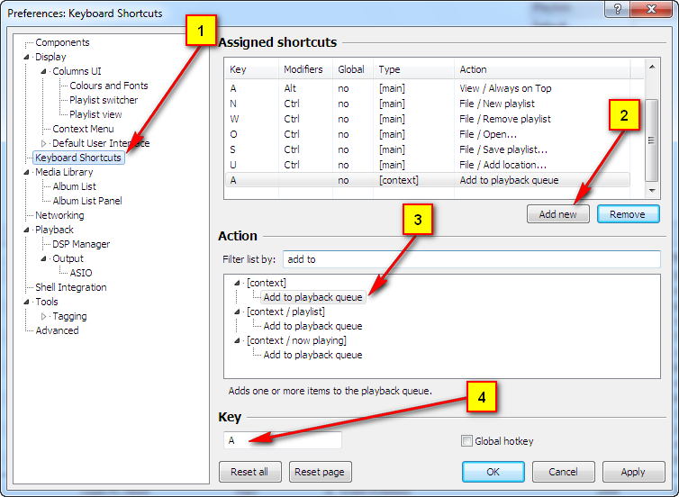

Сообщение #89 Izotop » 30.04.2013, 17:27
GrO_Ovy:а вот как раз-таки с очередью воспроизведения, когда надо "только сейчас" прослушать определённые треки. было бы здорово иметь ещё горячую клавишу.
Для назначения горячей клавиши идем в Preferences --> Keyboard Shortcuts
Жмем Add new...
В подгруппе Action находим команду Add to playback queue
Выбираем её и назначаем в Key необходимую букву или сочетание букв
Izotop M
