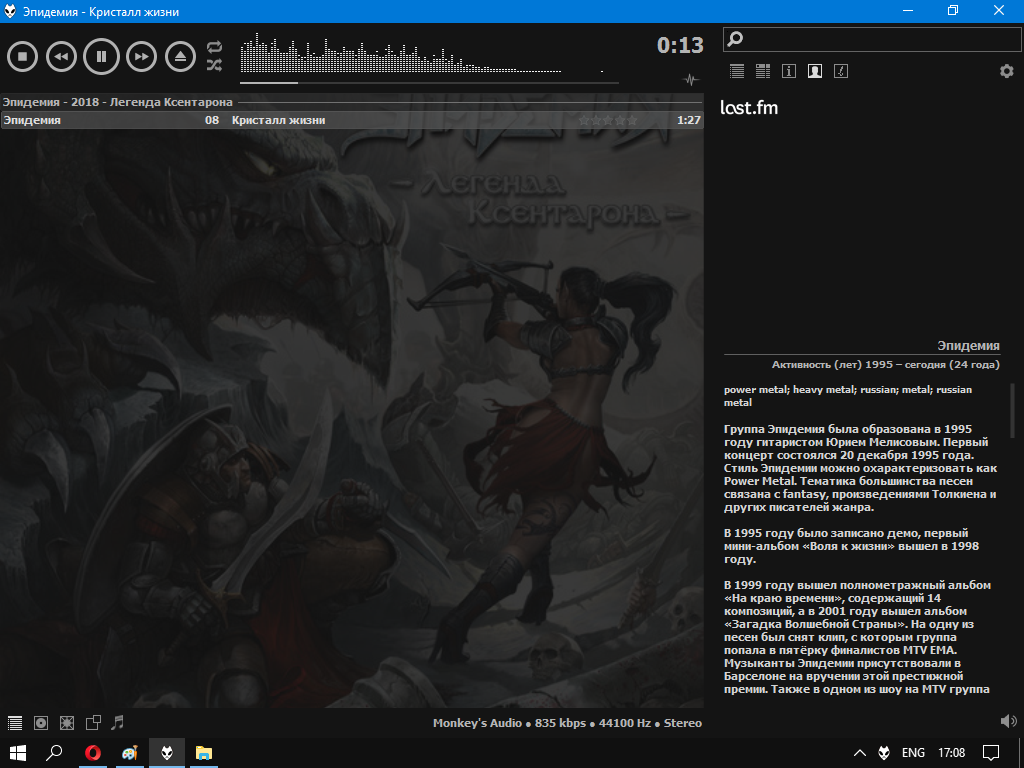

Сборка от LUR (29.06.26)
  • 57
Дата сборки: 29.06.2026
Версия: 260629
foobar2000 v2.25.10 x86
foo_playcount 3.1.10
foo_ui_columns 3.4.1
foo_uie_albumlist 2.1.0
foo_uie_jsplitter 3.8.11
Refalac 1.88 x64
3) Далее:
Версия 260629
● foobar2000 v2.25.10 x86
● foo_uie_jsplitter 3.8.11
Версия 260618
● foobar2000 v2.25.9 x86
● foo_uie_jsplitter 3.8.9
● Refalac 1.88 x64
Версия 260422
● foobar2000 v2.25.8 x86
● foo_playcount 3.1.10
● foo_ui_columns 3.4.1
● foo_uie_albumlist 2.1.0
● foo_uie_jsplitter 3.7.15
