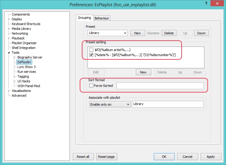

либо я дурак и что-то не так сделал, либо это не всё, что надо сделать (?). сделал как вы сказали, но изменений никаких. фубар перезапускал, рефреш жал, переоткрывал - все треки по отдельности. в строке "Album Artist" прописано "Various Artists". вроде и сам уже полазил поискал, но безрезультатно. могу выложить скриншот, но сомневаюсь, что я где-то неправильно сделал, перепроверял ещё на десять рядов :)

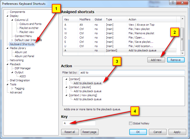

Сообщение #89 Izotop » 30.04.2013, 17:27
GrO_Ovy:а вот как раз-таки с очередью воспроизведения, когда надо "только сейчас" прослушать определённые треки. было бы здорово иметь ещё горячую клавишу.
Для назначения горячей клавиши идем в Preferences --> Keyboard Shortcuts
Жмем Add new...
В подгруппе Action находим команду Add to playback queue
Выбираем её и назначаем в Key необходимую букву или сочетание букв
Izotop M

пресет, как вы и сказали, выставлен постоянно на "library". вот, скрин сделал на всякий пожарный.

GrO_Ovy, так, стоп. А почему у вас в Preset setting значится %artist% вместо %album artist% ?! В сборке по умолчанию стоит %album artist%. Наверное изменили и сами забыли.
Репутация: 425

Главный вопрос: по теме вобще получилось? Вам надо в Preset setting заменить %artist% на %album artist%
Репутация: 425
Сообщение #95 GrO_Ovy » 01.05.2013, 17:30
LUR, а. да, это удалось. теперь всё корректно. ну, по крайней мере, те альбомы, которые проверял.
