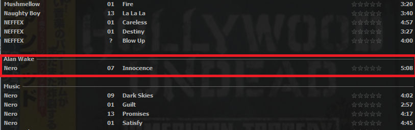

Сообщение #998 BFG9000 » 11.10.2017, 05:24
Как отключить это непонятное разделение? У меня треков 600 свалены в одну папку (а точнее в корень папки Music, тогда как все треки, скачанные сборниками и тп лежат в отдельных подпапках) и находятся в одном плейлисте, так как скачивал я их по отдельности.

Сообщение #999 vladj » 11.10.2017, 14:04
BFG9000:У меня треков 600 свалены в одну папку (а точнее в корень папки Music, тогда как все треки, скачанные сборниками и тп лежат в отдельных подпапках) и находятся в одном плейлисте
Приведи библиотеку в порядок, т.е. заделай несколько сборников из этих 600 и зачем все что есть тащить в один плейлист ? В фубаре мощная медиабиблиотека, запускай сборники и альбомы с нее. Библиотеку проиндексируй в фубаре добавив в нее папку с музыкой.
Сообщение #1000 BFG9000 » 11.10.2017, 19:31
Мне так ориентироваться удобнее, за несколько лет привык. К тому же, эти 600 треков - далеко не всё. У некоторых исполнителей в отдельных папках лежат дискографии. Скопировал все неотсортированные треки в отдельную папку, вроде помогло.
